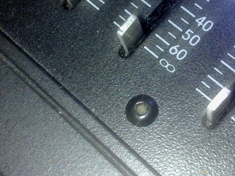

Wer von euch hat denn schon mal seinen Mackie aufgeschraubt? Die Platine ist mit 20 kleinen Schräubchen befestigt ... weiss jemand was das ist? In meinem Kaff hat kein Laden Werkzeug für so Miniteile, und ich muss in die nächste größere Stadt fahren.
Daher - bevor ich jetzt irgendwas unpassendes einkaufe - die Frage: Was ist das denn genau? Imbus? Pozidrive? ...? Und welches Maß? metrisch? Zoll? Wie groß?

Mein Gott ... die Schraubenköpfe sind ca. 4mm groß ... was willst du denn da mit nem Foto :selfhammer:
Selbst wenn ich nen Maßstab nebendran halte siehst du nicht ob das metrisch oder zoll ist, die Öffnung "sieht aus" wie Imbus ist aber um die 2 mm.
Ich frag ja explizit Leute die das Teil schon mal aufgemacht haben, die wissen das doch.

Das ist Inbus aber irgendwie was spezielles, hab meinen mit nem guten 1,5mm Inbusschlüssel aufgekriegt, kippelt aber leicht drin rum, gefühlt brauchste da einen Inbus mit 1,6mm , Torx T6 passt auch ganz gut, fast besser wie der 1,5er Inbus. Was das genau ist kann ich dir nicht sagen.

Hier, ich hab jetzt doch noch ein Foto gemacht, aber es hilft wirklich nicht weiter:

Bei meinem Mackie grad mal nachgemessen ... 1.588 wäre eher stramm ... aber so Klasse misst sich das ja nun auch nicht ... ich kann morgen mal sehen ob ich so einen 1/16" finde und ob der dann passt (hier zu Hause finde ich grad nicht mal den 1,5mm ... )
Edit: der 1.5er ist wirklich sehr wacklig... spricht also für den 1/16er...

so, hab das gerade mal gecheckt. mit einem der kleinsten innensechskantschlüssel/ inbus geht das problemlos.
So, jetzt hab ich ihn a)gefunden und b)mitgebracht: PASST, es ist definitiv 1/16" - und der ist bei einem zölligen Inbus-Satz üblicherweise dabei, also nix besonders.
