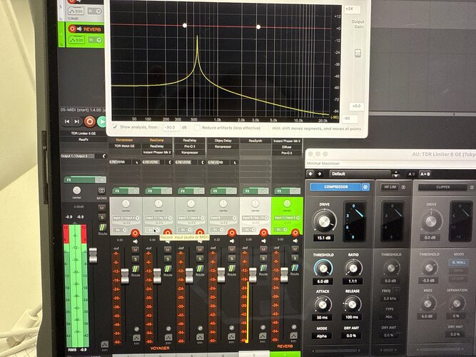

Hier ein ganz interessanter Rechner
M.i.a.u.: sllk
Wäre ein Clipper evtl ne Alternative? Das würde dir nochmal ne größere Auswahl geben
Der GE6 hat das alles integriert.. Für mich ist das schon perfekt, auch klanglich und hinsichtlich der Latenz..

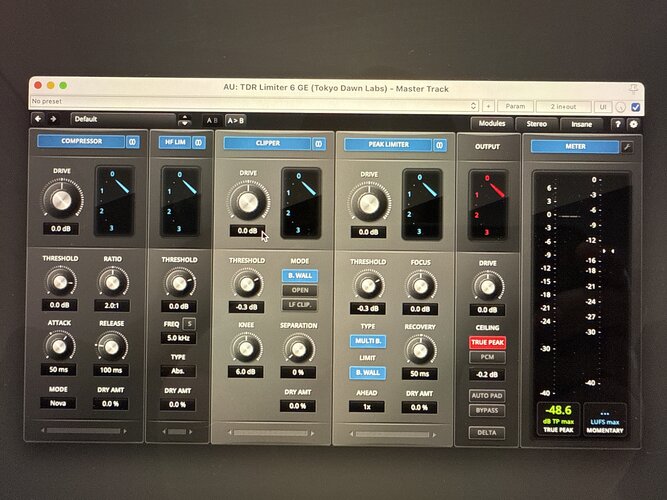

übersehe ich es nur.. aber irgendwie fehlt ein bisschen gainstaging innerhalb des plugins. z.b. wenn ich mit nem eher leisen Signal reingehe, wie kann ich es lauter machen (z.B. nach dem compressor) ohne drive?
Muss ich mal checken. Bin auf Arbeit :)
Also die Auto Pad Funktion macht ja gerade den Trick, das man nicht denkt es wird besser, weil es lauter ist, sondern man behält den Eingangs zum Ausgangspegel und hört nur die Veränderung.
Macht Drive iwas mit Sättigung? Dann kann man doch da die Lautstärke anpassen. Auto-Funktion finde ich persönlich nicht so hilfreich, zumindest, wenn sich dahinter sowas wie Autogain verbirgt. PSP hat das beim Vintage Warmer gut gelöst. Ham die nen Limiter?
Ist Drive nicht genau Gainstaging? Solange das Signal unter dem Threshold des einzelnen Moduls liegt, dürfte Drive doch einfach das Signal um entsprechend viel db anheben.

drive sättigt doch ziemlich deutlich
Warum sollte es das, solange das Signal danach immer noch unter dem Threshold liegt? Sprich, wenn Du es lauter haben willst ohne Drive, dann musst Du halt sowohl Drive als auch Threshold anheben. Wenn ich mir das Video zum GE6 anschaue:
dann verhält das sich genauso wie ich es erwarte, und ich kann nicht erkennen, was ein zusätzlicher Gain-Regler bringen kann, bzw. was er anders machen sollte als der Drive-Knob (der meiner Meinung nach mit Drive nur schlecht bezeichnet ist). Aber vielleicht reden wir auch aneinander vorbei.

Laut FFT Analyse sehe ich keine Verzerrung- bei Verwenung von Drive

RTFM:
Gain Staging in Limiter 6​
In order to prevent confusion and redundancy in the user interface, gain staging in Limiter 6 follows a clear principle. Amplification, if existent, is always applied at the input of a module (the HF limiter has no gain control).
This layout has two important consequences:
  1. Amplification is likely to drive the module’s dynamics processor harder, and to a lesser extent the following modules’ processors.
  2. There is no module output gain. To make up the gain reduction introduced by a certain module, always use the next available “Drive” knob in the chain.
Further, all DRY MIX/DRY AMT functions are post DRIVE.
