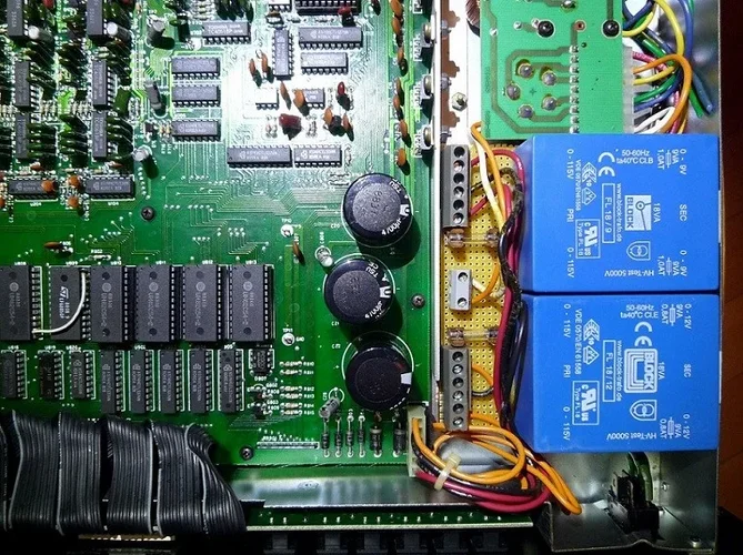

Hier nun ein Foto meines selbst gebasteltem Travo für den Matrix 1000.
Achtung nicht zum nachbauen gedacht ! Da es warscheinlich nicht den Sicherheitsvorschriften entspricht (müsste man prüfen lassen)
Schema und Berechnungen (Messungen) werde ich noch nachliefern :lol:
PS: Weiss jemand was die Drahtbrücke zwischen den IC's (Weisser draht) bedeuted ?
:wink:
Yello

Taschenmusikant schrieb:
:wink:
Yello
Sowas macht man, wenn man die Leiterbahn auf der Platine gehimmelt hat.
Möglicherweise wurden Chips ausgetauscht.
Nö keine Leiterbahn gehimmelt :!:
Manchmal sieht man das auch bei Layoutfehlern und kommt durchaus auch bei Neugeräten vor. Bis diese dann in einem redesing korrigiert werden.
Ich hatte nur gestaunt, weil auf dem Foto von Fetz keine solche drahtbrücke zu sehen ist :?:
:wink:
Yello
  • #73
Ich hatte auch schon Geräte mit so einer Brücke - andere Stelle - da war wohl die Platine nicht in Ordnung.
