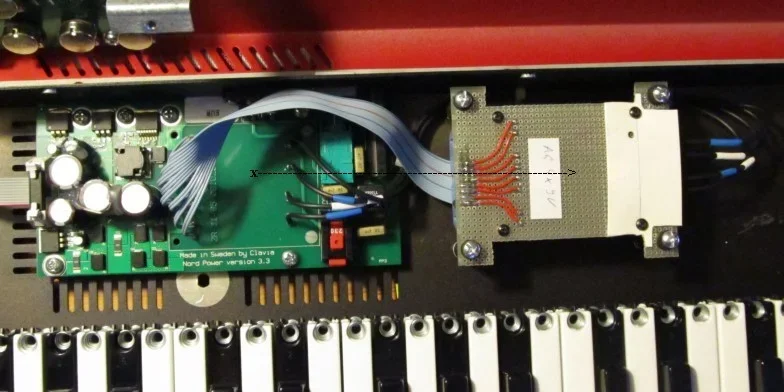

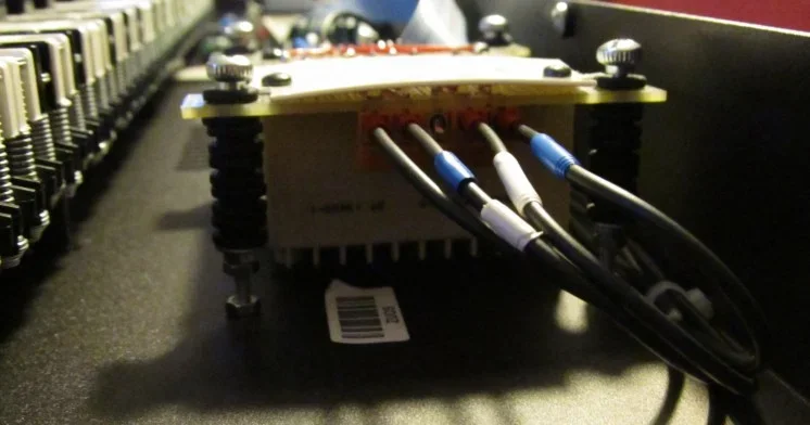

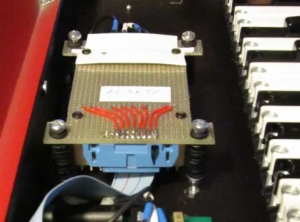

Möchte hiermit mal meine Lösung am Beispiel des NordWave vorstellen, um das Netzteilbrummen praktisch zu eliminieren. Geht grundsätzlich immer, wenn genügend Platz vorhanden ist. Auch beim kleinen G2 wäre Platz, dann allerdings links von der Platine. Bei clavia wird das Brummen durch das Trafo verursacht und durch das Bodenblech verstärkt.
Das Trafo wurde von der Platine entfernt (Lötkolben mit Absauger) und dann mit den Anschlüssen getrennt und "auf dem Kopf" aufgehängt und 1:1 wieder mit Kabeln verbunden. Die Platine, auf der serienmäßig das Trafo verlötet ist muß wegen Kühlung Kontakt zum Bodenblech haben und wegen der rückseitigen Anschlüsse an dieser Stelle verbleiben. Deshalb kam für mich nur eine "externe" Lösung für das Trafo in Frage.
Das Trafo hängt quasi "schwebend" auf einer extra Platine (siehe Pfeil x--------->) einige mm über dem Bodenblech und hat Dank Gummiringen keinen direkten Kontakt zum Blech. Es ist durch 4 Bohrungen mit Gewinde am Bodenblech verschraubt. Ganz brummfrei ist die Lösung nicht aber praktisch nicht mehr wahrnehmbar. Zudem habe ich im Innenghäuse selbstklebende Bleifolien in Trafonähe angebracht um zusätzlich das Übertragen von Störbrummen vom Trafo auf's Gehäuse zu minimieren (ohne Bild)
Sicherheitshinweis/Warnung /Lebensgefahr - 230V(!) Fachkenntnisse erforderlich
Ich weise darauf hin, dass ich diese 230V Umbauarbeiten nicht zum eigenhändigen Nachbau empfehle. Ich übernehme keine Verantwortung/Haftung/Garantie und wollte hiermit nur meine Lösung des Problems darstellen. Umbauten solcher Art sollten nur von Fachleuten erfolgen. Oder besser, Clavia löst das Problem serienmäßig! :roll:

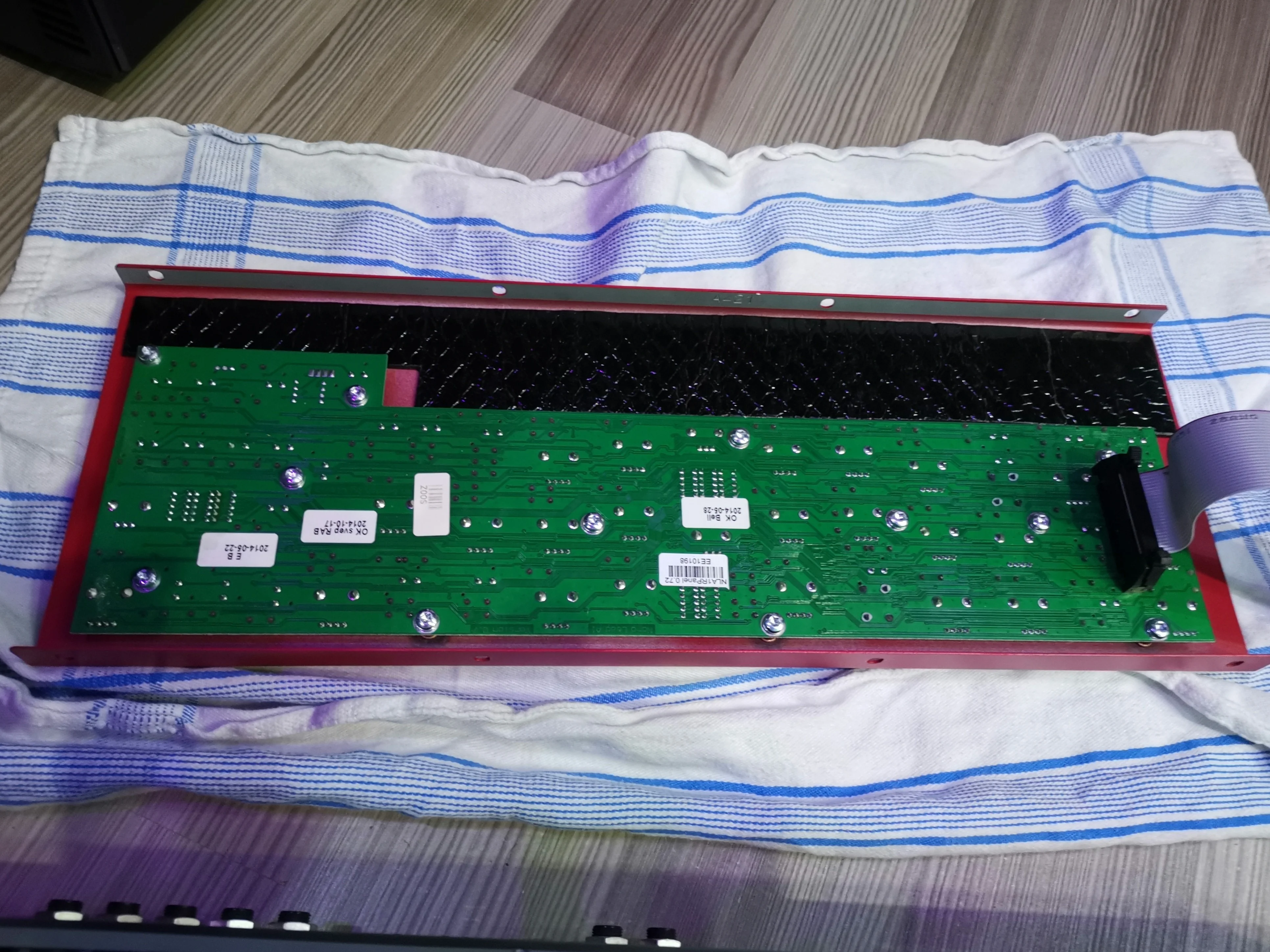

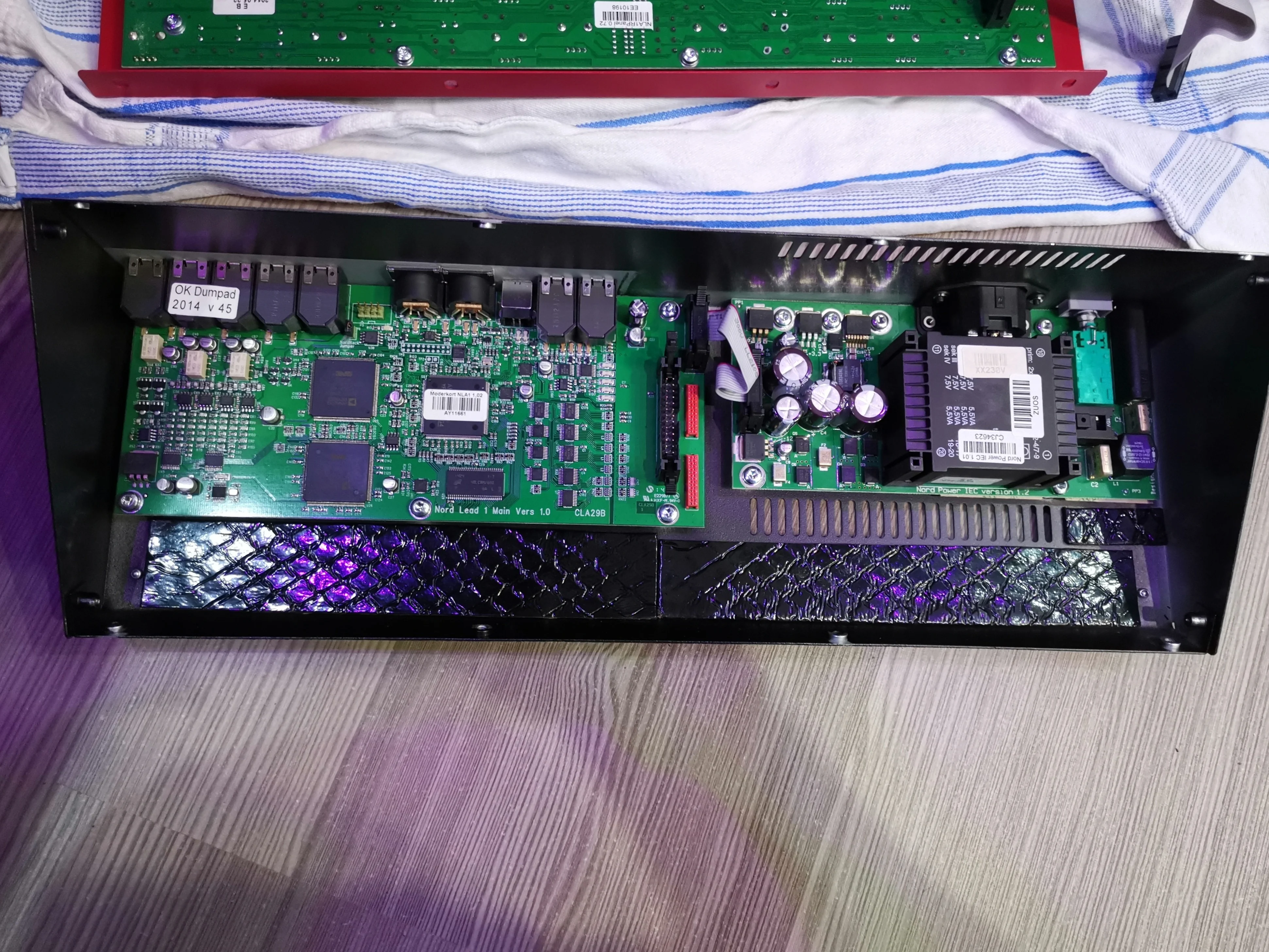

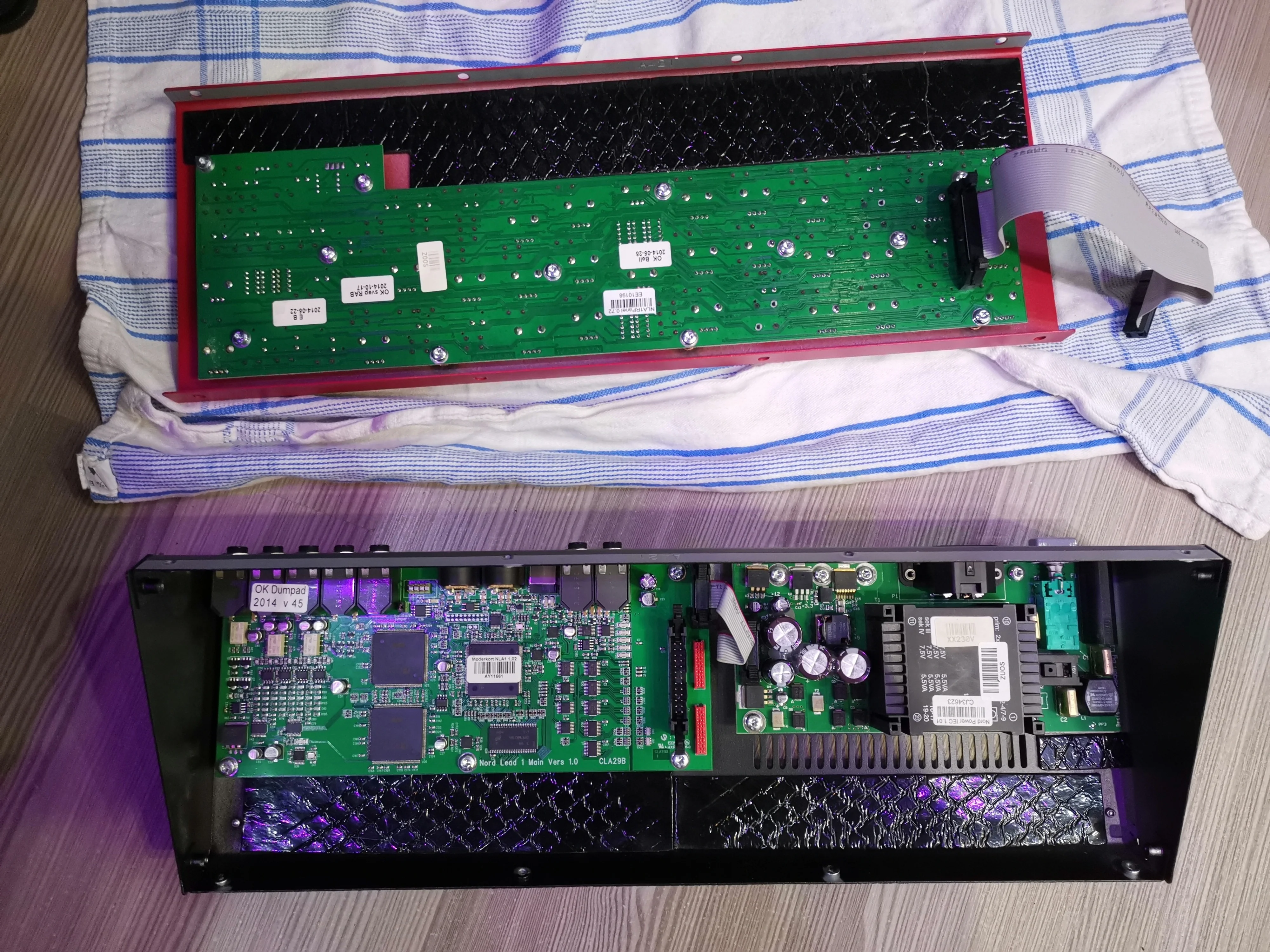

Ich hatte mir bei Amazon Anti Dröhn Matten für Bleche bestellt und diese unters Gehäuse und ins Gehäuse geklebt.
Link zu Anti Dröhnmatten bei Amazon
Hier Bilder vom Innengehäuse bekleben:
Für alle mit dem selben Problem.
Ich habe das Brummen jetzt so reduziert, dass ich es kaum noch höre. Mein Grundrauschen meiner Abhörmonitore ist jetzt lauter als das A1R Netzteilbrummen.
Das Bild von der Unterseite vom A1R wo die Matte draufklebt fehlt hier, aber dafür muss man den A1R auch nicht zerlegen.
Aber trotzdem wichtig.
Einfach ganzflächig an die Unterseite anbringen und ein Loch für den Lüftungsschlitz lassen.
Ich werden aber nochmal nachbessern und beim schwarzen Teil innen links und rechts in den Dreiecks Seiten noch reinkleben und mir noch Holzseitenteile für den A1R kaufen.
Dann dürfte das Brummen zu 95% beseitigt sein, wenn nicht sogar ganz.
Ich probier noch zwischen die Holzseitenteile Mattenstücke zu bringen.
Beim Festhalten Heute links und rechts war das Brummen ganz weg.
Ich werde euch auf dem Laufenden halten.
Das wäre die kostengünstige Alternative zu einem Netzteilumbau.
Ich hatte auch einen anderen Verkäufer gefragt, ob das Netzteil bei seinem A1R auch brummt. Auch bei seinem A1R brummt es.
Einen A1R zu erwischen der nicht brummt scheint fast umöglich zu sein.
