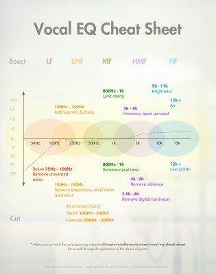

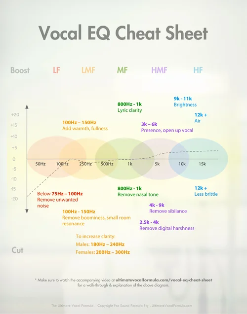

Angehängt findet ihr mein Ableton-Template sowie eine Frequenztabelle die ich per Google gefunden habe.
Viel Spass beim Sounden!
