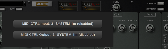

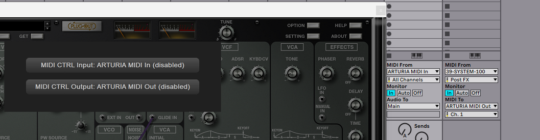

Plugout in das System 1m zu laden
Plugin aufmachen - den Plugout Knopf drücken - das System 1m muss dann hin und zurück angeschlossen sein - also nur dann kann es empfangen, dh - am besten über USB und vorher Treiber für das OS was du hast installieren - es gibt auch einen für Sonoma und div. Windows Versionen. Ohne die geht nichts.
  • #707

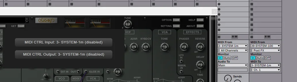

ja erstmal danke.ALos aktuelle version scheint drauf usein.
Nur Plugout laden funktioniert nicht.

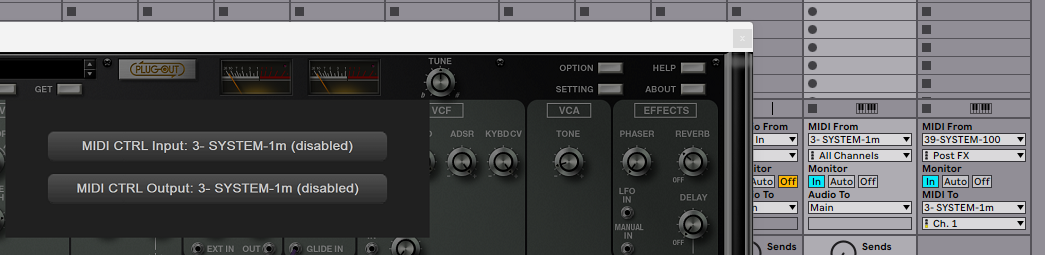

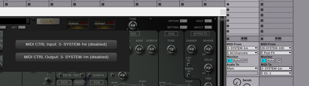

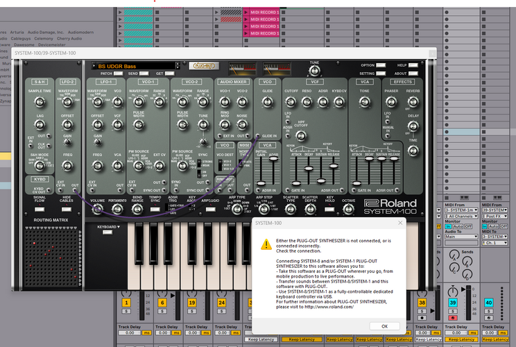

Das Plugin kann ich ja nur in der DAW öffnen. Richtig ? Oder kann man das irgendwie oder muss man Plugin Standalone öffnen?

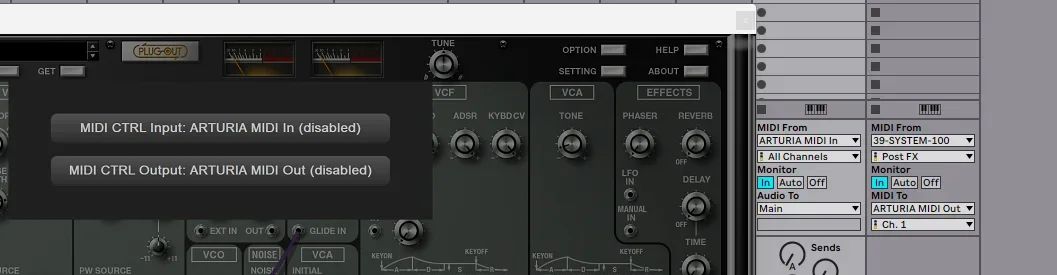

Also die Hardware ist über Midi und über USB angeschlossen. Das Gerät kann ich auch über eine seperate MidiSpur in Ableton* eine ansprechen.Das geht.
Was nicht geht sobald ich auf das Plugout drücke:
Und wenn ich im setting Menü Midi auszuwähle passiert das wie im Bild unten (aber mit sämlichen Midi IN /Outs nicht nur das des 1m. Warum Disabled ? Funktioniert aber auch nicht:
USB Kabel habe ich auch schon 5 verschiedene ausprobert.
  • #708
Lange ist es gewesen. Was sagen die Midi Einstellungen in Live? Möglich das Du die ausschalten musst um im PlugOut die Verbindung einzurichten.?
  • #709
Wie ausschalten ? In den allegemeinen Einstellungen von Live ?
So habe ich das über USB versucht :
Und so über die Midi Schnittstelle des Interfaces:
  • #710
du musst den CTLR Treiber für in und Out auswählen
  • #711
Arrghhh . Jucchhhu. . . . das war es. Hat geklappt. Vielen Vielen Dank.Ab die Midischnittstellen in Ableton* Einstellungen abgewählt und siehe da.
Na da mal drauf kommen, Klar...deswegen stand da auch "Disabled" da die Midischnittstellen von Ableton* reserviert waren.
