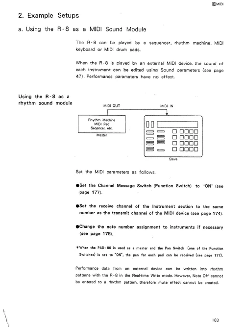

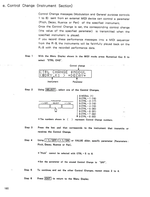

Kann man, aber der Weg ist andersrum.
Du weist einem Sound eine Midi-Note zu und den Ausgang. Damit ist der Sound über Midi auf dieser Note anspielbar. Auf welchem Pad der Sound liegt, ist unabhängig davon.
Es stehen 64 Sounds auf den Pads zur Verfügung, wegen 4 Bänken mal 16 Pads. Soweit ich mich erinnere, lassen sich auch Sounds triggern, die nicht auf einem Pad liegen. Die R-8 arbeitet nicht nach einem Kit-Prinzip, das verlangt, erst Sounds einem Kit zuzuordnen, das man dann den Pads zuweist.
Du kannst einen Sound auf einen User-Speicherplatz kopieren, ihn klanglich ändern und ihm einen anderen Ausgang und natürlich einer andere Notenummer zuweisen.
Ist vermutlich einfacher, als Klangänderungen über CC-Messages zu senden.
Das geht. Die Sounds sind quasi ein einziges, großes Kit.
Das gibt mir tatsächlich schonmal eine gute Einsicht !
Danke fürs zusammenfassen !

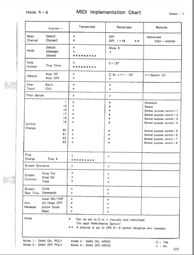

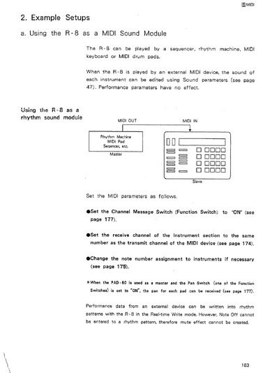

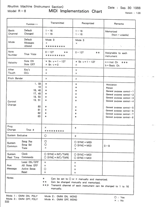

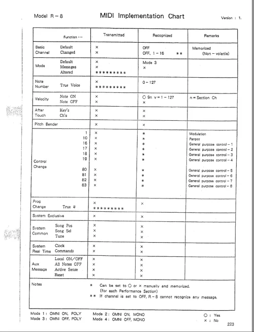

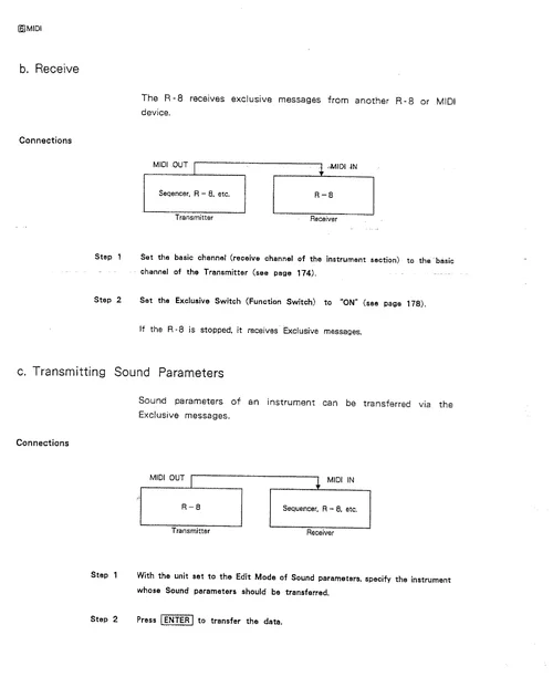

Kann ich dann wenn ich per Midi triggere mehrere Sounds aus dem selben Output rauslassen also quasi 3 Kicks layern als Beispiel ?
Oder wird das so nicht unterstützt ? Das wäre super interessant !
Was ich mir vornehmen würde wenn das in dem ganzen Sinn macht, ein Bedienoverlay bauen in Midi Designer mit dem ich alles per CC steuern kann was der R8 so hergiebt in Punkto formen der Sounds... das wäre halt mega praktisch wenn das ginge... Wäre dann halt ein ziemlich großes Overlay, aber auf diese Weise könnte ich quasi das auch für alle Sounds machen die der R8 hat verstehe ich das Richtig ? Also Decay / Tune usw. pro Sound in einem großen Overlay einstellen und die jeweiligen 64 Sounds auch alle triggern über die Piano Roll ? Das wäre halt schon sehr geil wenn das ginge ! Ginge das vorallem während eine Sequenz läuft ? Das ich zb. Tune und Decay von einer Kick ändere während sie gespielt wird ?
Muss sich die R8 in einem besonderen Modus befinden dass ich die Sounds triggern kann oder einfach nur generell verbunden und die Noten mit den Werten eingestellt dass sie mit einem Sound "verbunden" sind ?
Hab die Drum Machine geschenkt bekommen und ewig nach etwas gesucht mit einzelnen Outputs. Jetzt will ich das irgendwie hinbekommen.
In den Anhängen ist alles was ich bisher gefunden habe, Ich kann mir nur nicht wirklich einen Reim darauf machen...
Oder muss ich noch woanders suchen.
Aufjedenfall schonmal herzlichen Dank für die Hilfe !
