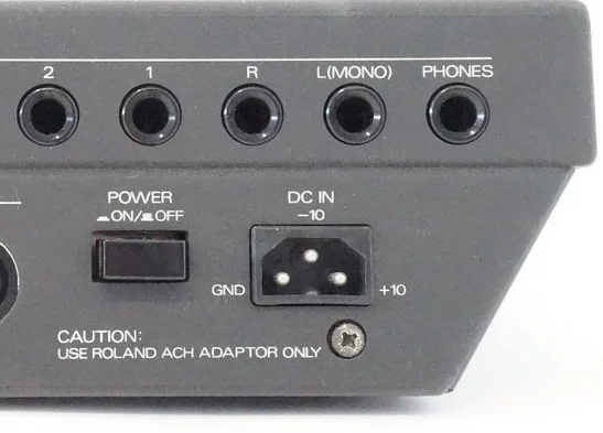

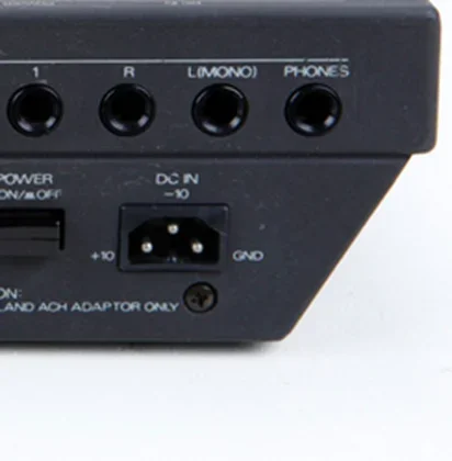

Hallo zusammen
Ich habe eine Roland R8 ( mit Netzteil ) und eine Roland R8 MKII ( ohne Netzteil ).
Hinten auf den Geräten ist die Polung des Netzteil angegeben.
Diese ist beim R8 und beim R8MKII umgekehrt. Auch has beim MKI eine "Nase" somit kann ich
das Netzteil des MKI nicht ohne grösseren Krauftaufwand einstecken.
Nun habe ich von jemandem gehört, dass Roland beim MKI die Spannung hinten falsch beschriftet hat und
die Spannung der Netzteile identisch ist.
Hat da jemand Erfahrung?
Hier mal ( nicht von meinen ) noch Bilder dazu:
Grüsse,
andy

@nordcore wenn ich dich richtig verstehe, prüfe ich auf am netzteil ( minus auf gnd sollte durchgang haben )?
  • #66
Nein, am Gerät. Klinke massenseitig auf GND-Pin an der eingebauten Netzteilbuchse. Am Einfachsten wenn du ein (Kurzes) Klinkenkabel einsteckst, dann musst du nicht in einer Klinkenbuchse mit der Prüfspitze „rumbohren“

@micromoog Hab bei beiden Geräten durchgemessen.
Bei beiden R8 (MKI und MKII) ist links unten Durchgang.
Sind also beide gleich gepolt und der MKI ist falsch beschriftet!
Vielen Dank für Eure Unterstützung!
