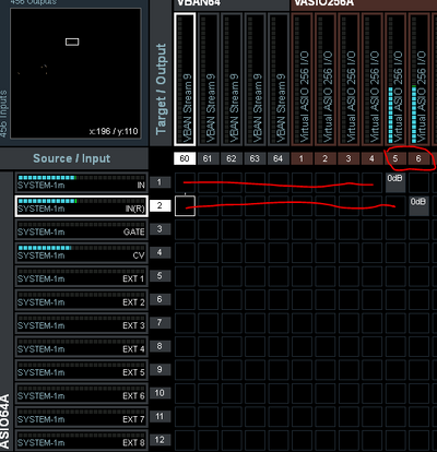

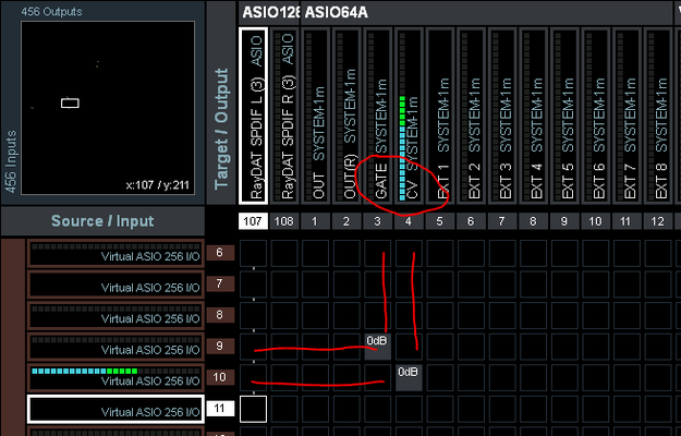

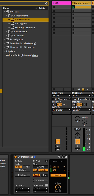

Sorry für die unklare Aussage. Ich habe in Ableton* das CV Tool so geroutet das es in VB Matrix über VASIO das USB ASIO - CV/Gate des System 1m anspricht. Den Audio Out des System 1m habe ich dann entsprechend per USB an VASIO in die DAW geschickt.

Sorry für die unklare Aussage. Ich habe in Ableton das CV Tool so geroutet das es in VB Matrix über VASIO das USB ASIO - CV/Gate des System 1m anspricht. Den Audio Out des System 1m habe ich dann entsprechend per USB an VASIO in die DAW geschickt.
kannst du das mal zeigen, bekomme es nicht hin, kann nur über push3 cv ausgeben die dann in die Gate und CV Eingänge gehen. Aber das ich diese Signale direkt in die Roland cv u gate Eingänge route funktioniert nicht intern.

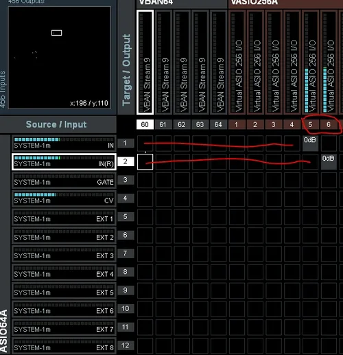

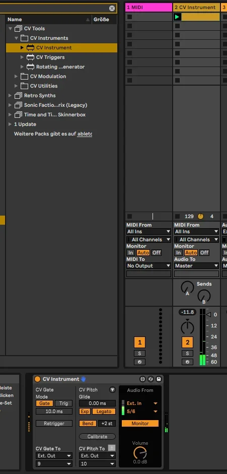

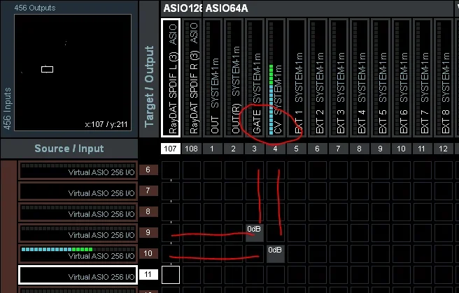

Ich hoffe das macht es anschaulicher.?
Über das CV Tool schicke ich an den VASIO CV/Gate / zu System 1m 3/4 (CV/Gate) / Audio zu VASIO 5+6 / zu CV Tool Ext. IN 5+6
Fertig.

Das funktionier, Danke - Ist etwas Tricky, da der CV und Gate nicht immer funktioniert. Dann muss man CV u Gate Kabel rein raus stecken damit er das von extern auf intern umstellt
