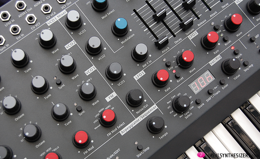

Mein Dominion1 Moduliert im MAN Mode VCO1 immer voll … egal was ich am poti mache … bekomme die Modulation nicht weg ?! ... lade ich nen patch funktionierts … ist das nur bei mir so?
  • #604
Modulierst du eventuell OSC1 nicht mit "Modulation" sondern durch den Bereich "FM-Modulation"??
  • #605
nein ... es ist schon via Mod Select .... er tut so als wäre der Modulation Poti immer voll aufgedreht ... erhalte da ne komische dauer amplitudenmodulation die sich nicht abschalten lässt. stelle ich den regler auf pitch1 eben frequenzmodulation ... ebenso nicht abstellbar. der modulation potentiometer reagiert einfach garnicht im MAN Mode, aber eben nur für VCO1. Lade ich einen Patch funktioniert es ?!
ich bekomme leider von MFB kein feedback diesbezüglich... bei euch ist das also defintiv nicht so?
  • #606
Also einen Defekt kann ich mir nicht vorstellen beim besten Willen!Zweiter Tip wäre,dass du unbewusst mal den Velocity für Osc1 und Modulation im Globalmenü geändert hast.Manual Deutsch Seite 21. Vorletzter Punkt "Vco" wirkt auf die Symetrie...usw.
Genau,du hast den Velocity drauf geroutet.Muss "0" eingestellt sein für Vco1.
Habs grad probiert,könnte so sein.
M.i.a.u.: l0k1 und Master Mix
  • #607
ich bin kurz vor deiner mail selbst drauf gekommen da die modulation plötzlich nach dem flashen der firmware abhängig von der anschlagstärke war ... ohmann!
trotzdem 1000 dank!!!

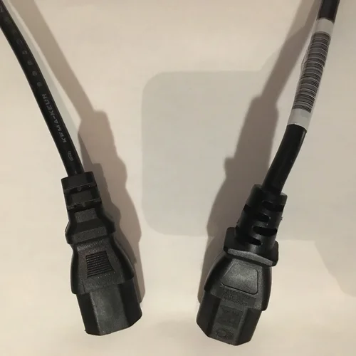

Hallo, kann mir mal bitte jemand sagen, welches der beiden Kabel zum Dominion 1 gehört?
Eins davon müsste das Original Kabel sein, aber ich bin mir nicht sicher.
