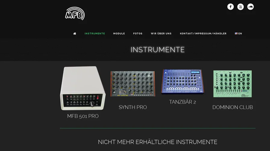

Hab mich gerade mal auf der mfb homepage rumgetrieben. Und was sehen meine Augen da? Der Dominion 1 wird nicht mehr unter den erhältlichen Instrumenten gelistet! (aber auch nicht unter den nicht mehr erhältlichen...)
