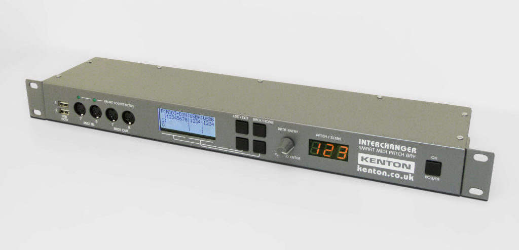

Da war doch auch mal was von Kenton. Scheinbar tut sich dort nichts mehr, oder?
Ja, kommt angeblich demnächst, zumindest laut Aussage auf der Superbooth, aber das haben die jedes Jahr gesagt. Ich find das Ding fehlkonzipiert. Der erste Prototyp war noch rein Desktop, das ist heute deutlich mehr gefragt, das merke ich ja immer wieder bei den MIDITemps. Nicht Wenige hätten gerne die Funktionalität, wollen aber kein schweres und sperriges 19" Rackteil mitschleppen.
Kenton hat den 2. Prototypen dann als Rackgerät konzipiert, wie auf der Webseite zu sehen, aber es gibt keinerlei externe Bedieneinheit wie bei den MIDITemps - da beherbergt das Rackteil nur die Anschlüsse und Elektronik, die komplette Bedienung erfolgt über die per Kabel angeschlossene Bedieneinheit, und das hat sich besonders auf den Bühnen seit einigen Jahrzehnten bestens bewährt.
