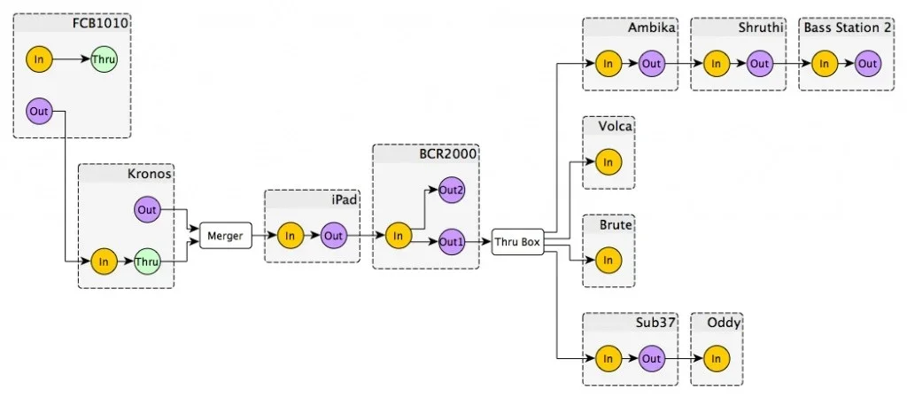

Hallo Kollegen,
ich versuche gerade, mein MIDI-Setup endgültig mal managebar zu gestalten und könnte Euren Rat gebrauchen. Vielleicht kann jemand mal drüber schauen und kommentieren?
In meinem Setup gibt es vier Hauptquellen von MIDI-Daten:
  • ein Behringer FCB1010, soll benutzt werden, um Sequencer zu starten / stoppen, Tracks zu muten, aber auch den einen oder anderen Controllerwert über die Pedale zu schicken.
  • ein Kronos als Masterkeyboard. Soundmodule werden hierüber live gespielt, der Kronos-Sequenzer soll genutzt werden, auch als MIDI-Clock-Source. Der Kronos hat das klassische In/Out/Thru-Trio und kann (offenbar?) MIDI In nicht auf MIDI Out routen.
  • ein Behringer BCR2000 mit Zaquencer. Der Zaquencer soll optional MIDI-Clock und Sequenzer-Daten generieren. Der BCR hat In/Out1/Out2 und kann offenbar ganz gut routen und filtern.
  • ein iPad mit einem Looper (Loopy HD), das optional MIDI-Clock generieren können soll, aber auch als Sound-Modul genutzt werden können soll.
Davon abgesehen habe ich ein paar Synths und Soundmodule, von denen drei keine MIDI-Daten weiterleiten können, also kein Thru haben: Volca Sample, Korg ARP Odyssey, MiniBrute.
So wie es für mich aussieht, brauche ich zwei zusätzliche Boxen: Einen MIDI-Merger, um den Thru und Out des Kronos zusammenzuführen, damit Messages vom FCB1010 ebenso wie Noten und Time Code vom Kronos beim Zaquencer und beim iPad ankommen, und eine MIDI Thru-Box, um die Daten an alle Module verteilen zu können.
Mit der Aufnahme von Daten aus Zaquencer, iPad oder den anderen Keyboards in den Kronos-Sequencer habe ich mich noch gar nicht beschäftigt. Das würde wohl zu Loops führen. Ist aber auch kein ganz großes Problem.
Eine Architekturskizze hänt an. Ist das die beste Art, das Setup aufzubauen? Oder hat jemand eine einfachere Idee? Bin über jeden Hinweis dankbar.

  • eine Lösung wäre eine MIDI-Patchbay mit Merge/Routing-Funktion, die gibt's aber offenbar nicht mehr neu. eBay-Suche nach einer MP44 ergibt gerade nix bis auf eine nach microbugs Aussage überteuerte in den Kleinanzeigen.
  • eine Alternative wäre der Umstieg auf ein LAN-basiertes System, von dem ich bisher noch nichts gehört habe... :)
  • zu meinem Vernetzungsvorschlag hat noch keiner was gesagt :D
Naaaa gut. Ich probier's jetzt erstmal so wie dargestellt, die kleinen Kistchen kosten nicht viel, und werde hier berichten. Für mehr Flexibilität würde ich ggf. irgendwann doch auf eine Patchbay oder schlicht ein fettes MIDI-Interface und einen Mac umsteigen, der auch noch den Vorteil hat, als Notenpult und Sequencer dienen zu können.
Heikel :).
Du mutest da dem guten, alten MIDI schon einiges zu.
Wenn das auf Anhieb so funktioniert, wie Du möchtest, fress ich nen Besen.
Wenigstens sind da erstmal keine MIDI-Loops drin,
aber ob das mit den Durchreichereien, speziel
Midi Clock oder MTC plus all dem, was diese Prozessoren noch selbst dazumergen,
so hinhauen wird -darauf würde ich mich nicht verlassen. Das geht ja auch alles über nur einen Midiport.
Die Through Box sollte keine Probleme machen,
aber ob Ambika und Shruti noch das durchlassen, was an der Bass Station ankommen soll?
Dann hängen da mehrere MIDI-Prozessoren hintereinander: Merger => I-Pad => BCR2000.
Ich würde da klein anfangen, erstmal den Kronos mit dem Merger verknüppern
und gucken, ob da auch das rauskommt, was rauskommen soll,
dann die Through Box, dahinter z.B. erstmal nur die Ambika, dann den Shruti dahinter usw.
I-Pad und BCR erstmal weglassen und dann stückchenweise weiter.
Neeeein! Du wirst mit hoher Wahrscheinlichkeit in Teufels Küche kommen - spätestens, wenn du dann doch mal was anders routen willst oder mehr Geräte dazukommen.
Die Konfiguration sieht jetzt schon sehr gewagt aus (z.B. wenn das iPad zickt, steht alles oder wenn du mal mit einer DAW arbeiten willst, wird das auch spannend).
Außerdem kosten diese kleinen Kästchen in der Summe wohl ähnlich viel, wie z.B. ein Alyseum AL-88c. Ich hätte übrigens sogar noch mein altes MidiExpress übrig und würde es auch verkaufen, aber würde dir doch sehr zu CopperLan raten - hat mein Leben besser gemacht ;-)
Naaaa gut. Ich probier's jetzt erstmal so wie dargestellt,.
was fragst du denn, wenn du's sowieso machst wie du willst? Versuche Copperlan!
Wenn es dir nicht gefällt, kaufe ich dir das Al-88c für n fairen Preis ab.. kann ja nicht schaden n zweites zu haben :)
