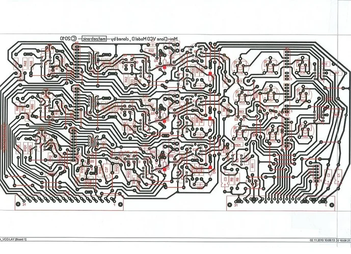

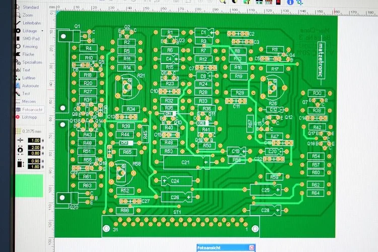

Ich habe jetzt einen ersten Ausdruck des Layouts angefertigt.
Jetzt werde ich nochmal alle Verbindungen durchgehen und ein paar kleinere Verbesserungen einfügen - dann steht dem Ätzen nichts mehr im Wege.
Hier mal ein eingescanntes Bild vom Layoutausdruck (am Beginn fehlen 2 Leiterbahnen, da das Layout nicht ganz auf den Scanner passte):

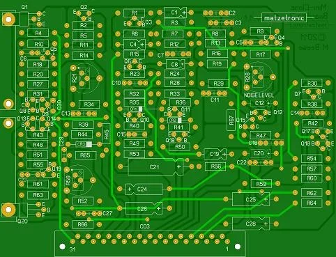

Ich habe nun das Board No.3 (Power Supply) fertig gestellt.
Es gibt jetzt sowohl ein einseitiges Layout (zum Selbstätzen), als auch ein doppelseitiges Layout für den Platinenhersteller.
Da sich die Fotoansicht der Platine nicht ausdrucken lässt, habe ich sie mal vom TFT abfotografiert.
Das Layout der VCO-Platine wird nun auch noch auf Doppelseitig umgezeichnet.

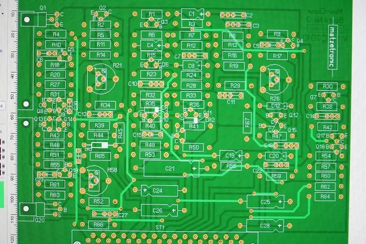

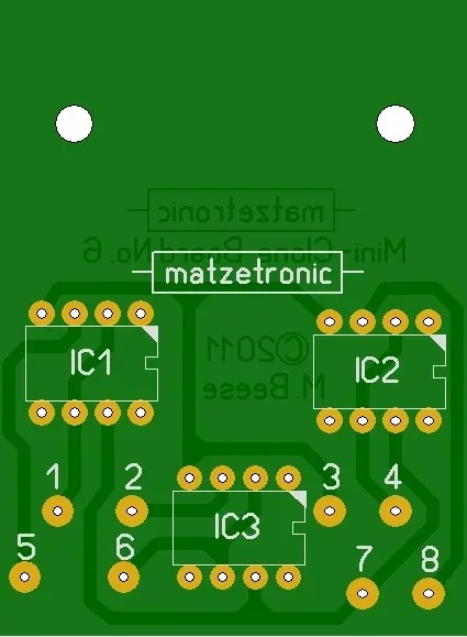

Ich habe das Layout heute noch etwas überarbeitet.
Dabei habe ich die dicht zusammenliegenden Bauteile getrennt, sowie die harten Ecken im Layout diagonal abgeschrägt.
Jetzt sieht das Ganze so aus:

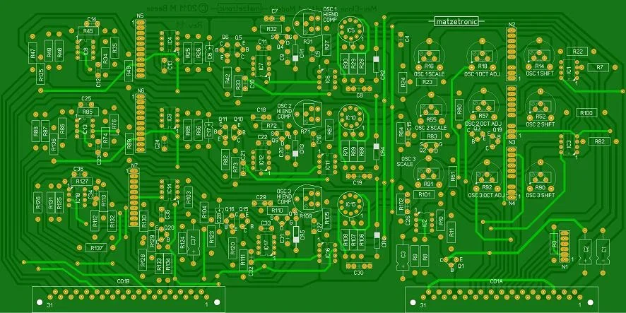

Re: Mini
Das VCO-Board ist nun auch umgezeichnet.

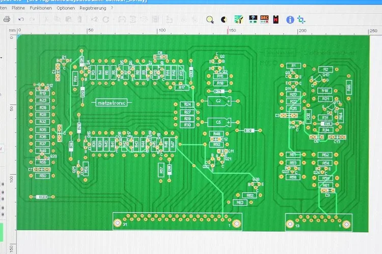

Re: Mini

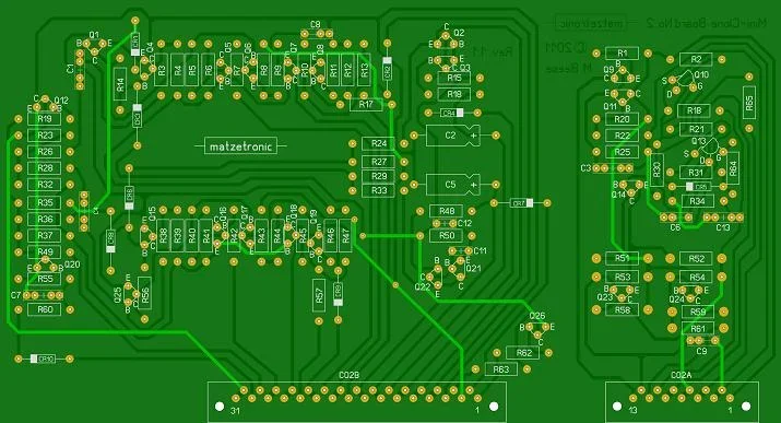

Board No. 2 ist nun auch fertig.
Jetzt fehlt nur noch das Filter-Board und die kleinen Zusatzplatinen (Netzgleichrichter mit Ladeelko und CV-Buffer)

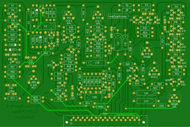

Das Filter-Board ist nun auch fertig.
Im Power-Board habe ich noch einen Fehler gefunden, der im Layout nun bereinigt ist, ausserdem wurde die Grösse einiger Platinen noch reduziert.
Ursprünglich wollte ich ja die Platinen selbst ätzen.
Es macht aber wenig Sinn, die einseitigen Platinen zu testen und dann die doppelseitigen Platinen produzieren zu lassen.
Deshalb habe ich die VCO-Platine und die Power-Platine bei PCB-Pool in Auftrag gegeben (müssten bis Dienstag fertig sein).
Dort sind sie ausserdem billiger als bei Thommys Hersteller - die Sammelbestellung kann aber dann über Thommy abgewickelt werden.

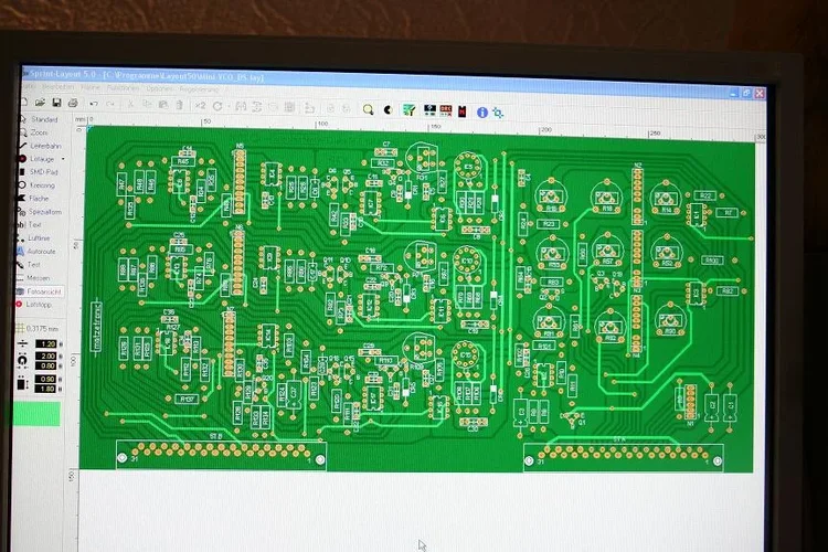

Ich habe nun eine Möglichkeit gefunden, wie man die Platinen-Ansichten speichern kann: über die Export-Funktion.
Hier ist noch eine aktuelle Ansicht der PCB's:

Re: Mini
Contour-PCB:

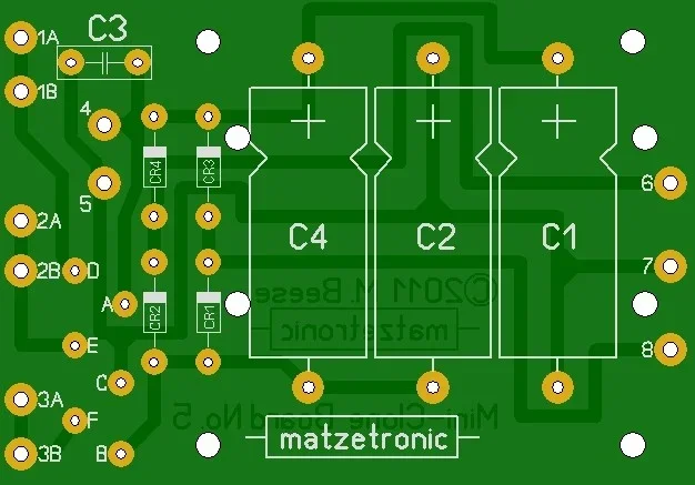

Der Rest ist nun auch fertig.
Rectifier-Board:
