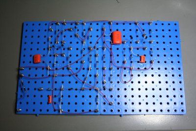

Ich hatte dann mit dem Noise (der ja nicht CV-gesteuert ist), Filter und Contour-Generatoren experimentiert, und dabei auch so typische Geräusche wie z.B. Windrauschen oder Wellenbrandung erzeugen können.
  • #129
Re: Mini
Bisher konnte ich das Problem noch nicht lösen.
Im Netz habe ich einen Beitrag in einem anderen Forum gefunden, wo Jemand sich auch einen Mini nachgebaut hatte, und genau dasselbe Problem auftaucht:
http://www.groupdiy.com/index.php?topic=43566.0
Leider bringen mich die dort genannten Lösungsansätze nicht weiter.
Ich habe mal zur Probe die Schaltung auf meinem alten Philips EE - Klemmsystem aufgebaut.
Dort konnte ich dann eine Änderung der Ausgangsspannung bei Änderung der Eingangsspannung feststellen, die Höhe der Spannungsänderungen kommt mir aber viel zu niedrig vor.
Da die Schaltung auf der Platine mit der Testschaltung völlig identisch ist, weiss ich momentan nicht so recht weiter.
Es könnte sein, dass das Layout Einfluss auf die Funktion hat, z.B. durch parasitäre Kapazitäten.
Da ich seit Montag Urlaub habe, werde ich in den nächsten Tagen wieder Zeit zum Nachforschen haben (wenn ich hier etwas Ordnung gemacht habe).

Ich habe sogar das Layout im Service-Manual mit im Netz gefundenen Platinenfotos verglichen - das Original-Layout passt.
Mein eigenes Layout enthält keine Brücken, ausserdem wurden einige Verbindungen auf die Bestückungsseite gelegt.
Rein elektrisch sind alle Verbindungen ohne Fehler, alle Bauteile haben die richtigen Werte, die Transistoren wurden auch schon auf Verdacht ausgetauscht.
Einzig die Konstantstromquelle für die Spannungsteilerkette funktioniert einwandfrei.
Da sich der Testaufbau völlig anders verhält, kann es eigentlich nur an der Leiterbahnführung liegen.
Sollte ich nicht weiterkommen, würde ich Referenzmesswerte von einem Original-Mini benötigen.

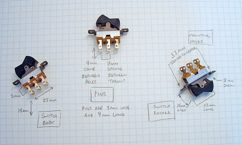

Am Montag bin ich zufälligerweise in der Bucht über einen Verkäufer "gestolpert", der die Rocker Switches anbietet - es ist zwar nur Schwarz verfügbar, aber es handelt sich nach den Angaben des Verkäufers um NOS-Ware.
Jetzt wird der Mini nochmal optisch etwas "aufgemotzt" :D
Wer noch Welche benötigt, sollte zugreifen!
Leider ist die URL zu lang, sodass ich keinen funktionierenden Link setzen kann.
Angebot: "NOS Rocker Switch - Moog Minimoog and Moogerfooger Style in BLACK"
Verkäufer: psionic_soundworks
