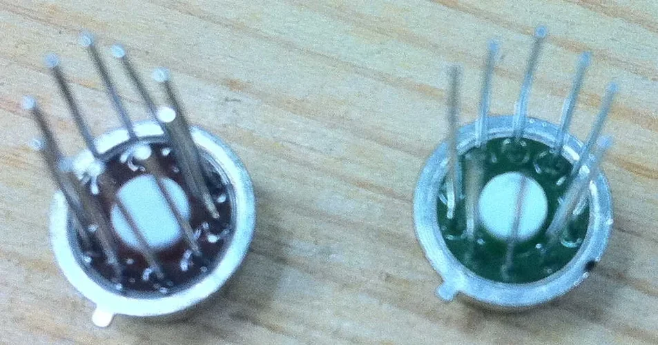

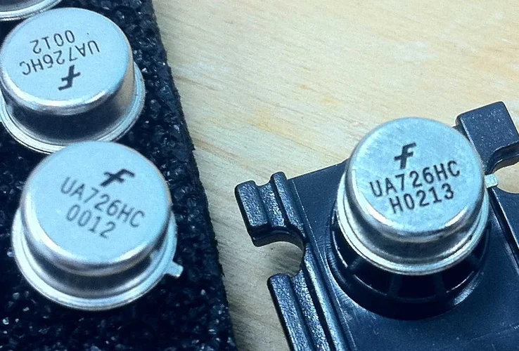

Hier Pics von meinen.
Die links im Schaumstoff dürften Mist sein, mein Transistortester erkennt den 2ten Transistor nur als 3 color LED....
Die rechts im Plastiktray meldet er als Darlington, HFE von 165 bis 240 (hab 3 gemessen). Die Pärchen untereinander weichen in der HFE aber nur so um 10 ab (z.B. 211 und 212 HFE). Sie sind also (zumindestens grob) gematched. Hab jetzt nicht mit dem originalen Datasheet verglichen.
Jetzt müsst man nur noch wissen ob die Heizung das tut was sie soll....

Btw die Werte sind unbeheizt.
Wenn dus wie Moog machst und von Pin6 nach Masse einen Widerstand mit 49.9 k und 10V Spannung anlegst sollte die Chipheizung auf 78.4 Grad raufheizen.
Elektor hatte im Formant 200k bei +/- 15V gehabt, dabei werdens 38 Grad.

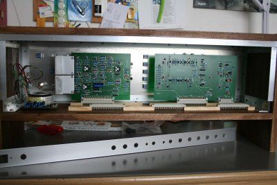

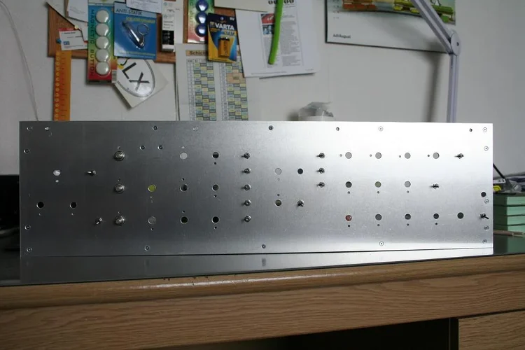

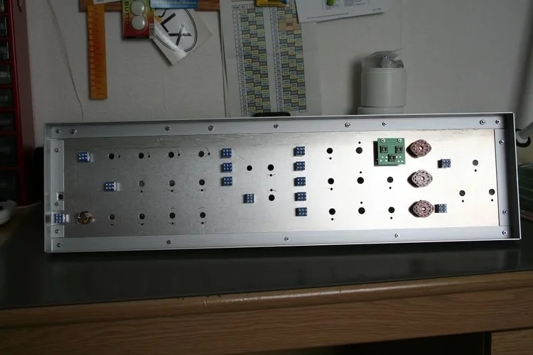

Mein aktueller Status:
das Frontblech ist zugeschnitten und befindet sich gerade in Bearbeitung (bin bei 4mm Lochdurchmesser angekommen, nach einer kleinen Pause geht es weiter :) )
Bis heute Abend dürfte die Bestückung der Alu-Platte fertig sein...

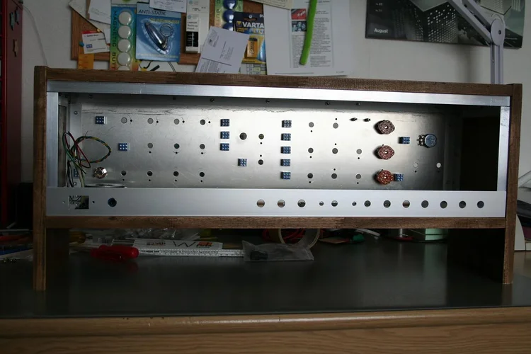

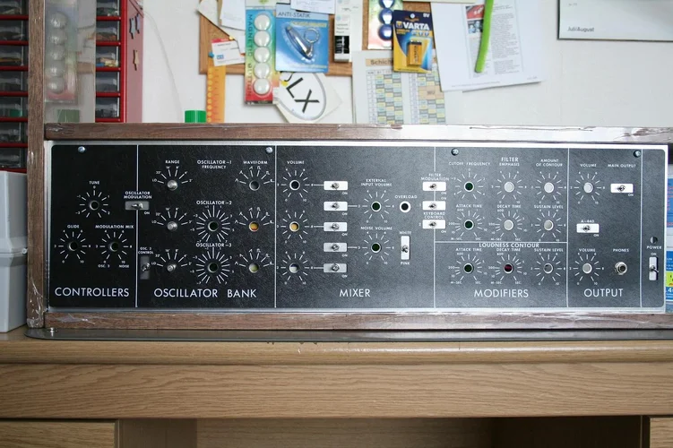

Da ich meinen ursprünglich geplanten Gehäusebau (MS20-like) kurzfristig noch geändert habe (wird jetzt ein "normales" Modular-Kabinet), konnte ich meinen Zeitplan nicht einhalten.
Es wurden noch ein paar zusätzliche Arbeiten notwendig, die aber jetzt abgeschlossen sind.
Ich bin jetzt noch am Überlegen, ob ich für die Schalter die farbig passenden Grifftüllen besorge, oder die blanken Flächen um die Schalter farbig mache (Etikettenpapier mit Farblaserdrucker in passendem Farbton bedrucken, Aufkleben, und anschliessend mit klarer Schutzfolie überdecken).
Die Frontblende liegt beim Original über den Potimuttern (wie auf den Fotos zu sehen).
Dadurch gibt es aber einen Spalt zwischen der Blende und der Trägerplatte, was bei Verwendung der Original-Schalter nicht sichtbar wäre.
Aus diesem Grund werde ich die Muttern auf der Blende plazieren müssen, und die Blende fest mit dem Trägerblech verkleben.
Da ich dann von Vorne keine Verschraubungen mehr durchführen könnte, habe ich einen Rahmen aus Aluwinkeln angefertigt, in die dann Löcher für die Verschraubung kommen werden.
Die Verschraubung erfolgt von Innen mit den Gehäusewänden.
Es ist recht unpraktisch, wenn das Gehäuse direkt auf einer Tischplatte abgestellt wird, daher werde ich das Gehäuse noch nach unten verlängern, sodass durch eine vorgelegte Klaviatur keine Bedienelemente verdeckt werden können.
Den dadurch entstehenden Zwischenraum kann ich zur Unterbringung des Trafos (Ringkern), sowie der Buchsen für die externen Anschlüsse, nutzen.
Dann wird es im oberen Gehäuseteil nicht so eng.
Zu der Angelegenheit mit der farblichen Gestaltung der Schalter hätte ich ganz gerne auch mal Eure Meinung gelesen!
Es folgen noch ein paar aktuelle Fotos:

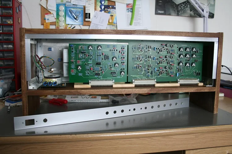

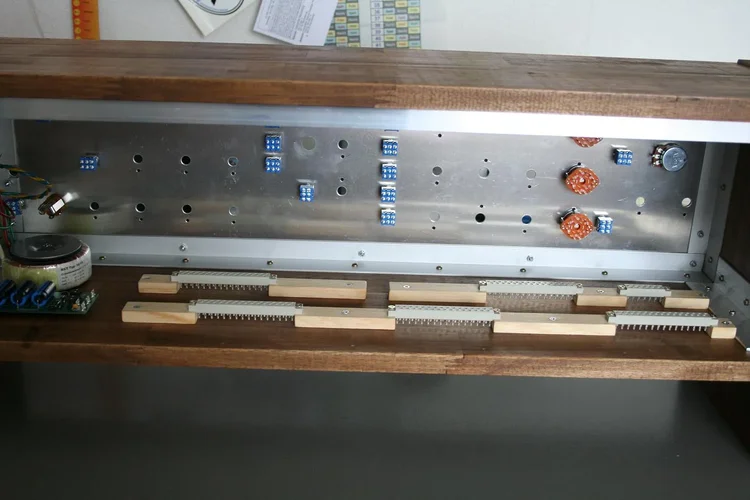

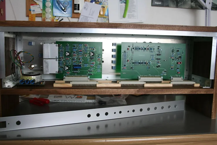

Mein aktueller Status sieht nun so aus:

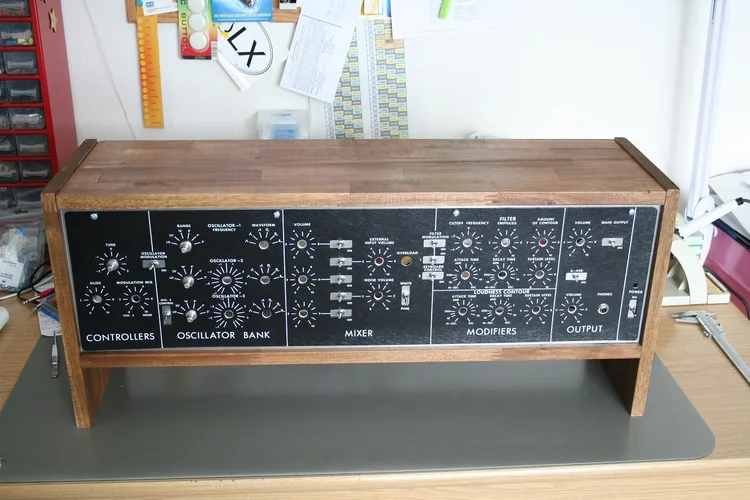

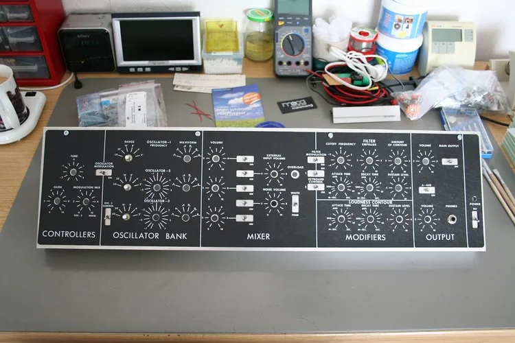

Da nur 4 Bilder möglich sind, hier noch ein Foto von der Gehäusefront:

Was meint Ihr zu meiner Überlegung, die Flächen um die Schalter mit der Farbe der Original-Schalter auszulegen, oder die Schalter mit farbigen Tüllen versehen (wobei ich für die orangen Schalter rote Tüllen nehmen müsste, da Orange nicht angeboten wird)?
Ich muss mich vor der festen Montage der Frontblende entscheiden... :?

Willst du jetzt die Kippschalter mangels Wippschalter lassen? Oder wird das nur eine Not / Übergangslösung?

Das Problem ist, das man nichts bekommt, was mit den Ausschnitten in der Blende gut passen würde.
Solange ich keine Quelle für Nachbauten der Originale finde, werde ich mich mit den Kippschaltern begnügen müssen.
Die meisten Wippschalter, die noch einigermassen passen würden, sind nur einpolig - die zweipoligen Ausführungen wären viel zu breit.
Ich habe schon diverse Angebote von Mouser, Reichelt und Conrad studiert, aber es gibt einfach nichts, was vernünftig passen würde.
Dazu kommt noch, das man meistens nur 2 Farben bekommt - rot und schwarz.
Wenn man sich die Frontplatte komplett mit Aufdruck fertigen lässt, also nicht die Blende benutzt, könnte man auch die Ausschnitte anpassen.
Da ich aber eine Replica der Original-Blende habe, fällt das leider aus.

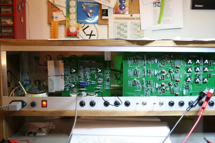

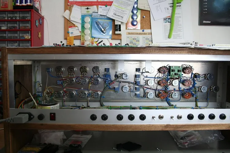

Nachdem nun schon wieder eine längere Zeit ohne Rückmeldung verstrichen ist, möchte ich mal wieder eine Statusmeldung abgeben:
In den letzten Tagen konnte ich die Verkabelung fertigstellen.

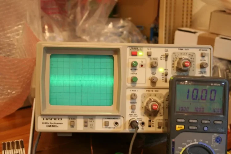

Nachdem ich Gestern alle Verbindungen nochmal durchgeklingelt habe, konnte ich nun einen ersten Test durchführen.
Um den Schaden im Fehlerfall gering zu halten, habe ich erstmal nur das Power-Board und das VCO-Board (ohne IC's) eingesteckt.
Nachdem ich (mit einem mulmigen Gefühl in der Magengegend) den Mini einschaltete, gab es keine Rauchwolke, sondern die Spannungen passten schon fast.
Alles liess sich problemlos einstellen, die Spannungen werden stabil gehalten. :phat:
Der Noise-Generator funktioniert auch einwandfrei (siehe Foto).
Als Nächstes werde ich das VCO-Board mit den IC's bestücken und testen - dann werde ich auch sehen, ob die µA726 funktionieren.
Danach kommt das Filter-Board an die Reihe...

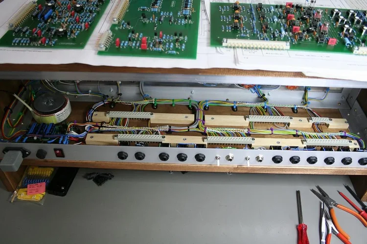

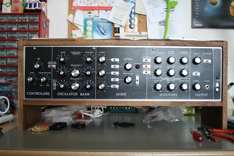

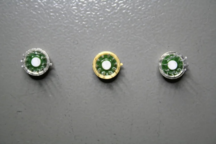

Ich habe jetzt nochmal ein paar Fotos vom Inneren und von der Front gemacht.
Zur Zeit habe ich Knöpfe von Musikding drauf (die waren bereits 1,5 Tage nach der Bestellung da), habe aber auch noch ein Mini-Replacement-Knopfset von Synthesizers.com geordert.
Jetzt muss ich mich erstmal um meinen Haushalt kümmern, dann wird es heute Nachmittag/Abend weitergehen.

  • #118
Re: Mini
hach, schoen!
du bist ja wirklich ein vorbildlicher kabelbinderbenutzer. :)
  • #119
Re: Mini
Gelernt ist Gelernt (Nachrichtengerätemechaniker/Informationselektroniker)... :mrgreen:
