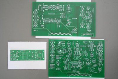

Die bereits bestellten Platinen kamen am Dienstag bei mir an - sie sehen schonmal gut aus.

Ich möchte mich erstmal nur auf den Nachbau der Original-Platinen beschränken - für Modularisierung wäre ein komplettes Neuzeichnen der Platinen erforderlich (mit dem entsprechenden Zeitaufwand).
Das werde aber nur machen, wenn ich noch Lust dazu haben sollte (könnte auch jemand andres übernehmen...).
Die bereits vorhandenen Platinen wurden inzwischen schon teilbestückt, einige Teile muss ich noch bestellen.
Alle Halbleiter sind schon vollständig vorhanden.
In den nächsten Wochen werde ich dann die übrigen Protoboards noch bestellen, die Fertigstellung des Testsystems wird dann wohl erst im Juli/August erfolgen können (wenn ich Urlaub habe).
Es war gut, das ich mich für den Bau der Proto-Boards entschieden habe: beide Platinen hatten kleinere Layoutfehler, die ich durch eine Vergleichsmessung mit den Schaltplänen finden und beseitigen konnte.
Diese Korrekturen wurden gleich ins Layout übernommen, sodass die Sammelbestellung dann mit fehlerfreien Platinen erfolgen wird.

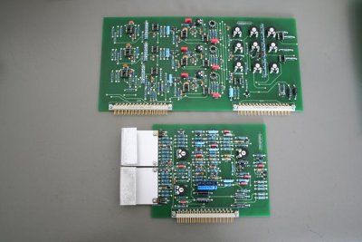

  • #73
Re: Mini
Die Platinen sind jetzt bestückt:
das Power-Board ist komplett fertig, aber noch nicht getestet,
auf dem VCO-Board fehlt noch ein Widerstandswert, den ich versehendlich nicht mitbestellt hatte (wird aber bei der nächsten Reichelt-Bestellung nachgeholt).
Die anderen, unbestückten Widerstände sind vorhanden, müssen aber selektiert werden.
Inzwischen habe ich auch die anderen Platinen bestellt - die müssten im Laufe der nächsten Woche hier sein.
Zum Schluss noch ein kleiner Appetitanreger:

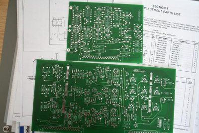

  • #79
Re: Mini
Gestern habe ich die bestellten Platinen erhalten.
Das Buffer-Board habe ich vor der Bestellung aus Kostengründen mit dem Rectifier-Board zusammengelegt, eine Trennlinie zum Selbertrennen ist vorgegeben.
Zusätzlich habe ich die beiden Sicherungen, die zur Absicherung der +10V/-10V-Spannungen vorhanden sind, mit auf die Platine integriert.
Wer dafür Sicherungshalter in der Rückfront montieren möchte (ist beim Original-Mini der Fall), kann die beiden Einbaupositionen F1 und F2 dann mit einer Drahtbrücke bestücken, oder die anderen Sicherungshalter dort einschleifen.
Es juckt schon wieder im Lötkolben :D

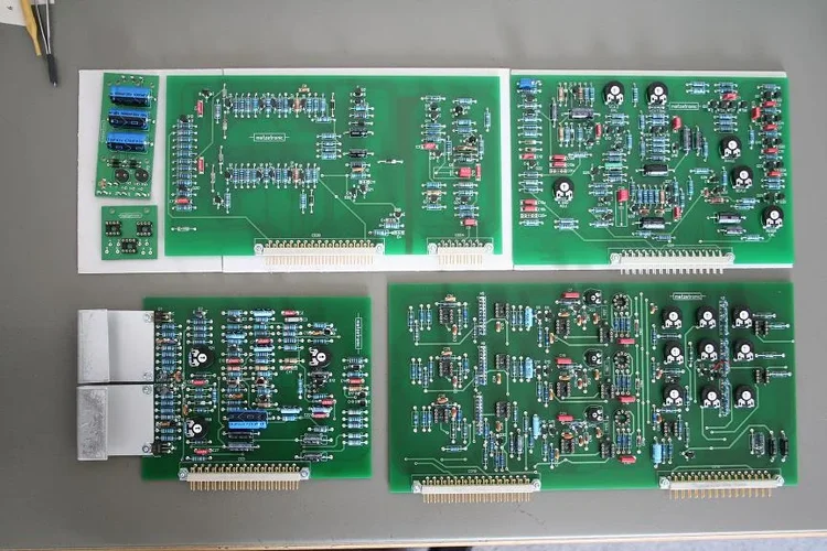

Re: Mini
Die Platinen sind nun fertig bestückt und das Flussmittel abgewaschen.
Wenn nichts dazwischenkommt, werde ich heute noch das Power-Board testen.
Nachher fahre ich ersmal zum Baumarkt, um Alublech und Holzleisten zu kaufen, dann kann der "ungeliebte" Teil der Arbeit beginnen (Zuschneiden und Bohren der Frontgrundplatte).
Und noch ein Foto zum Sabbern :lol:

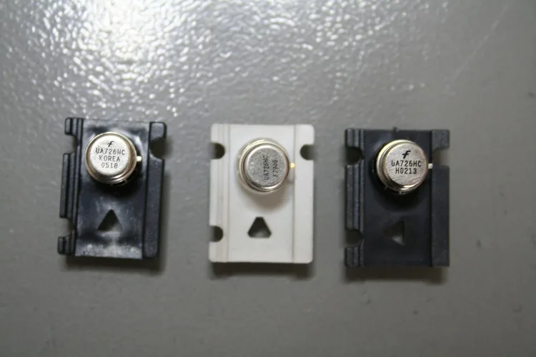

Re: Mini
Wir hatten eh mal drüber diksutiert ob die von UTSource Originale, gute oder schlechte Fakes sind.
Mach mal Fotos von deinen, ich mach Fotos von meinen, zum Vergleich. Und auch vom Original, hast du ja auch, oder?
EDIT:
Sag mal was hast du als Sockel verwendet für die 726er? Sockelleisten? Einzelpins? Fassung?
P.S. Sabber!
  • #88
Re: Mini
Ich habe sowohl Originale, alsauch Honkong-Exemplare aus der Bucht.
Die jetzt Gelieferten sind in Korea gefertigt, 18.KW, 2005.
Da der Beutel Vakuum-Verschweisst ist, kann ich es gut ablesen.
Zum Testen werde ich die Testschaltung aus dem Datenblatt auf einem Steckbrett aufbauen - dann kann ich die Typen gut vergleichen.
EDIT: die Sockel sind Einzelkontakte, die gibt es bei Reichelt als Leiste: SPL 64
Die richtigen Sockel bekommt man leider nur noch mit 8 Pins - hier wird einer mit 10 Pins benötigt.
  • #89
Re: Mini
Hier ist ein Foto mit den unterschiedlichen Typen:
EDIT: Das Original hat vergoldete Anschlüsse, die Anderen nicht.
Von links nach rechts: UTscource, Original von 1979, Ebay Honkong-Ware
