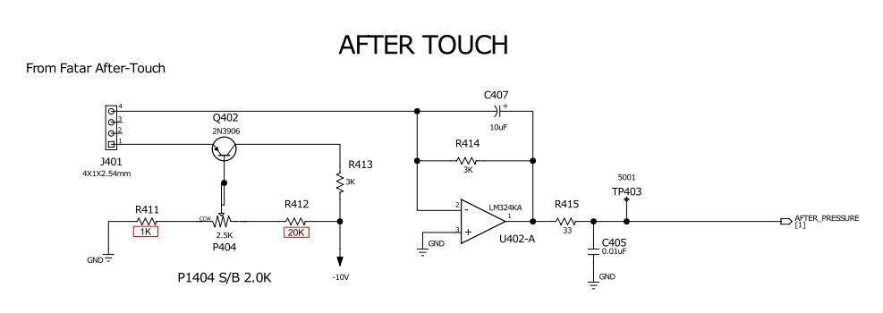

Ich tausche zwei Widerstände (R411 und R412).

Kurze Rückmeldung:
Hat geklappt !
War ´n bisschn fummelig und unangenehm an einem so teuren Teil rum zu doktern ...
Habe mich für die 1 Widerstand - Variante entschieden, einfach weil ich noch einen passenden
SMD Widerstand aus einem DIY Projekt vorrätig hatte.
Jetzt ist der Aftertouch gut dosierbar.
