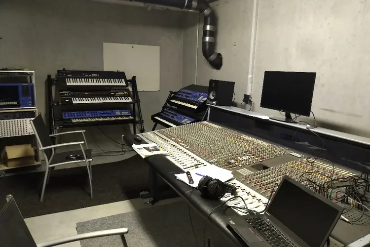

Bei mir läuft zwar fast alles ITB, vor allem gemischt wird mittlerweile ausschließlich ITB. ABER dennoch würde ich auf ein Mischpult nicht verzichten wollen. Habe nur noch das kleine SSL X-Desk, aber das würde ich nie hergeben. Allein schon als Studio-Monitor-Controler super. Auch schnell einen Monitormix für den Sänger machen, latenzfrei! Schnell einen Hardware Synth einstöpseln. Alles was extern ist geht über das Pult ins RME Fireface UFX+ in den Rechner. Auf dem Vocal-Kanal ist dann z.B. auch der Hardware-Kompressor insertiert.
Kommt der Mix nach dem analogen Summieren wieder zurück in den Rechner, geht er auch durch das Pult. Da ist dann Master-EQ und Summenkompressor insertiert.
Das alles geht nicht ohne Pult.Aber ich brauche tatsächlich nur noch max. 8 Kanäle bei meinem jetzigen workflow, plus 16 weitere Outs zum Summieren. Dafür ist aber der SPL Madison via MADI angebunden und summiert wird im SPL Mixdream. Dafür brauche ich also das Pult nicht, aber wie gesagt kommt das summierte Signal wieder durch das Pult zurück und wird dabei mit den Summeneffekten bearbeitet.
Fazit: auch bei einer hybriden Arbeitsweise: analoge Hardware > ITB > analoge Nachbearbeitung braucht es ein gutes Pult, nicht groß, aber astreiner Sound. Ich finde die Qualität des Pults deshalb sehr entscheidend. Das ganze Rein und Raus macht ja nur Sinn, wenn ich mir nicht Rauschen oder sonstige Verluste einfange.
Pult, ja unbedingt!

Mich würde interessieren wieviel elektrische Leistung dein Pult im Betrieb ungefähr verbraucht und was es für ein Fabrikat ist (adt?).
Ja, es ist ein ADT 5MT Pult von 1991. Die Stromaufnahme liegt vielleicht bei 200-300 Watt. Das ganze Studio mit allen Geräten läuft mit einer 16A Absicherung problemlos. Also alles nicht so wild. Der Rechner muss nur ein paar MIDI Noten raushauen und schläft dabei fast ein. Ansonsten sind das ja die Stromfresser 😀
