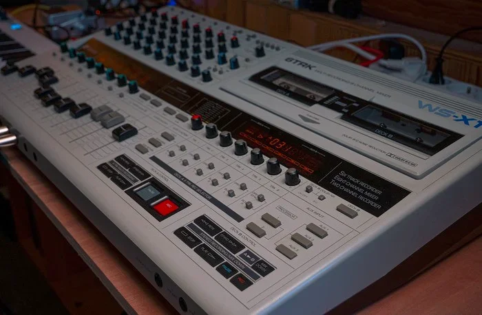

so furchtbar unüblich ist (bzw. war) das gar nicht.
mein erstes kindermischpult z.b. war das ding hier...
...und damit hast du genau so gearbeitet: du konntest, wenn du wolltest, die bereits aufgenommen 6 spuren wieder auf mischerkanäle legen und bei bedarf die klangregelung oder die aux sends noch eine zweite runde benutzen.
und mit einem amek mozart 56 kanalmischer konntest du das auch.
mit mackie SR / mackie 8-bus wird es dann aber schon ein bischen schwieriger und man muss sich gut überlegen wie man das hinbekommt, ohne jedes mal alles einzeln umzupatchen.
