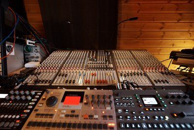

Mischpult Wackelkontakt
ich könnte brechen :
alle Kanäle abgeklemmt, das Problem ist immer noch da ...
hab jetzt mal Ampology angeschrieben
so das Pult hab ich jetzt zu Ampology gebracht, er arbeitet jetzt für Nordsound - für mich als Kunden ändert das aber nicht viel ...
Mitte Mai schätz er ist es repariert :frolic:
ich hoffe mal es wird nicht zu teuer

mein Pult hat nur Main und Monitorouts (die Matrixouts waren schon für was Anderes in Beschlag) .. klar hatte ich überlegt einfach die Mainouts zu splitten ... aber dann war ja da immer noch die irgendwann erlischende Main-Pegelanzeige
und das Wissen das da was kaputt ist ... nee das ist nichts für mich - ich drück mir die Daumen das die Reparatur unter 300€ kostet
ich weiß nicht wie alt das Pult war ... hat mir der Verkäufer nicht gesagt und es sah ja auch sehr gut aus und hat funktioniert ... zumindest 2 Monate lang

nach 6 Wochen hab ich das Pult wieder, es wurden 2 Mainboards ausgetauscht, weil er Fehler nicht isoliert werden konnte
leider tritt der Fehler wieder auf ... ich könnt hier alles aus'm Fenster werfen
:mad:
interessant:
wenn ich alles auf Gruppe 7/8 route und die auf AFL stelle ist alles normal.. damit könnte ich zur Not arbeiten
das ist doch krass
hat eigentlich jemand ein ein Gl2800 ? Wenn man es einschaltet und keine PFL/AFL gedrückt ist, sollte die PFL Kontrolllampe doch absolut dunkel sein oder?
Bei mir leuchtet die immer ein bisschen.

Hat Ampology denn das PFL Relais angekuckt?
(Das ist ja zB auch bei diversen Roland 19"ern ein typisches Problem. Hatte ich zB bei meinem DEP-5 - da ist es das Hardwarebypass-Relais)
  • #45
Im ML3000 sitzt da kein Relais, sondern ein 4053 CMOS-Schalter.
(Vom GL2800 habe ich kein Service-Manual gefunden. )
Es liest sich allerdings so, als ob die das Board mit der Umschaltung drauf (Master Sektion) getauscht hätten.
Da die LED den Fehler anzuzeigen scheint, dürfte der auch eher auf der Ansteuerseite sein - der PFL oder der AFL-Detect-Bus scheinen halbgar schwankend angesteuert zu werden. Der Eingang ist mit 100k relativ hochohmig und er scheint auch nicht all zu viel Spannung zu brauchen...
Das könnte man relativ einfach prüfen (mit passendem Schaltplan), in dem man die PFL und AFL-Leitung fest auf ihr "0" Potential klemmt. (Dann funktioniert PFL/AFL natürlich nicht mehr..) Ist der Fehler dann weg, muss man nur noch gucken, welche der vielen Karten, die auf diesem Bus hängen, Schuld dran ist.

ich hatte es zu Ampology (jetzt bei Nordsound) gebracht
total trivial , der Flachbandkabel der alle boards miteinander verbindet war defekt und musste getauscht werden ... ärgerlich ist nur das das nicht als erstes repariert wurde

[...] Flachbandkabel [...]
Ein Problem nicht nur bei Mackie-Pulten, sondern auch bei Prophet 5, Prophet VS und diversen anderen Synthesisern...

Auch noch gerne bei grösseren Behringer pulten zu finden .. und in Machinedrums .. diese blöden flachband dinger.
Passiert öfter mal. Beim MX9000 und 8000 fallen zb auch kanäle meist paarweise aus. Aber wie bereits geschriben eigentlich bei allen herstellern.
  • #58
Sorry, aber Flachbandkabel sind der Standard für den Mischpult bus. Selbst in Oberklassepulten wie D&R und ADT. Es gibt nichts schrecklicheres als feste Bus-Platinen. Wenn Du schon mal aus einem SSL G4000 12 Kanäle rausgebaut hast, nur um eine brüchige Lötstelle an einem Busplatinen-Sockel nachzulöten, dann weißt Du warum Flachbandkabel genau das richtige sind (jetzt mal ganz davon zu schweigen wie toll es ist, für eine Reparature einen Kanal aus den Festdraht-Bussen in den alten Studiomasterpulten rauszupriemeln....)
