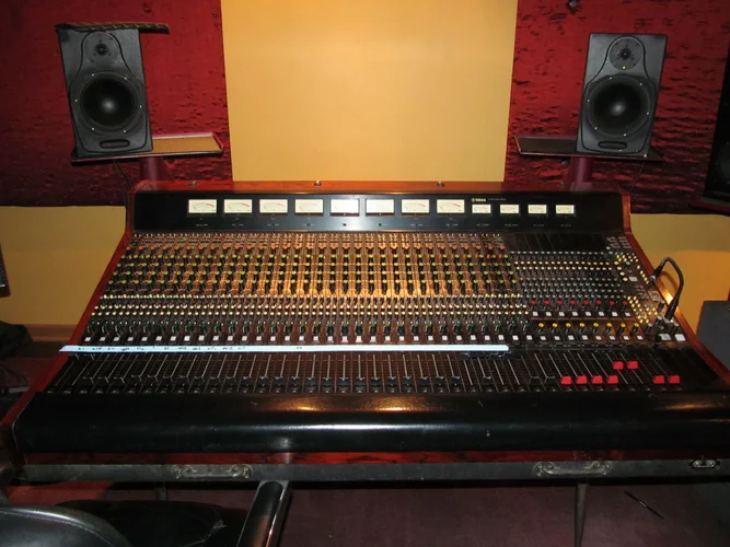

Ich habe diese nicht im Einsatz, möchte die aber trotzdem vorstellen.
Kennt die jemand??
Weiß jemand was die gehandelt wird?? Sie ist wohl eher selten zu finden, denke ich. Und wird bestimmt auch noch einiges kosten. Weiß das Yamaha PM Serie sehr solide ist. Aber falls jemand näheres weiß, bitte posten.
Danke.

  • #305
je größer das Pult, umso billiger. Will eben kein Mensch mehr haben , bzw. schleppen. Habe mir auch noch so ein großes PM Pult geholt, weil das eben gutes Zeug ist. Besonders Yamaha.
Gehen tut es aber eben auch mit Behringer. Also zumindest die neuen Xynix USB USX Klark Premium weiß der Geiger was ...
Kennt die jemand??
Ich schätze irgendwas zwischen 600 und 1000 Euro wird man für ein PM 2000 bezahlen. Man muss sich darauf gefasst machen, dass man auf dem Busboard die Stecker alle nachlöten muss. Die waren der mechanische Schwachpunkt bei dem Pult. Ich habe das Nachfolgemodell RM2408, da gibts kein starres Busboard mehr, sondern Flachbandkabel als Busse.
Der Preis ist akzeptabel, wenn mann die findet. Scheint echt kaum angeboten zu werden. Starres Busboard??? Na suuper!! Meine hat auch so was..das ist der letze mist. Und bei mir, ich weiß net was das alles für Käfer sind, habe nie nachgeschaut richtig. Vermute laute Multiplexer Chips auch wegen der optionalen Automation..furchtbar!!! Flachbandkabel durchgängig wären mir auch lieber...wenn da mal was hin ist......???
Danke für die Einschätzung was den Preis anbelangt und auch für die Alternative..werde ich gleich weitergeben. Ein bekannter interessiert sich dafür. Ich denke sie klingt bestimmt auch fein, oder?? Ein Freund hat sich eine Soundcraft 200b gezogen. mal sehn was im Forum dazu kommt. Ich persönlich finde das Pult geil, also die 200b!!!
Danke.
