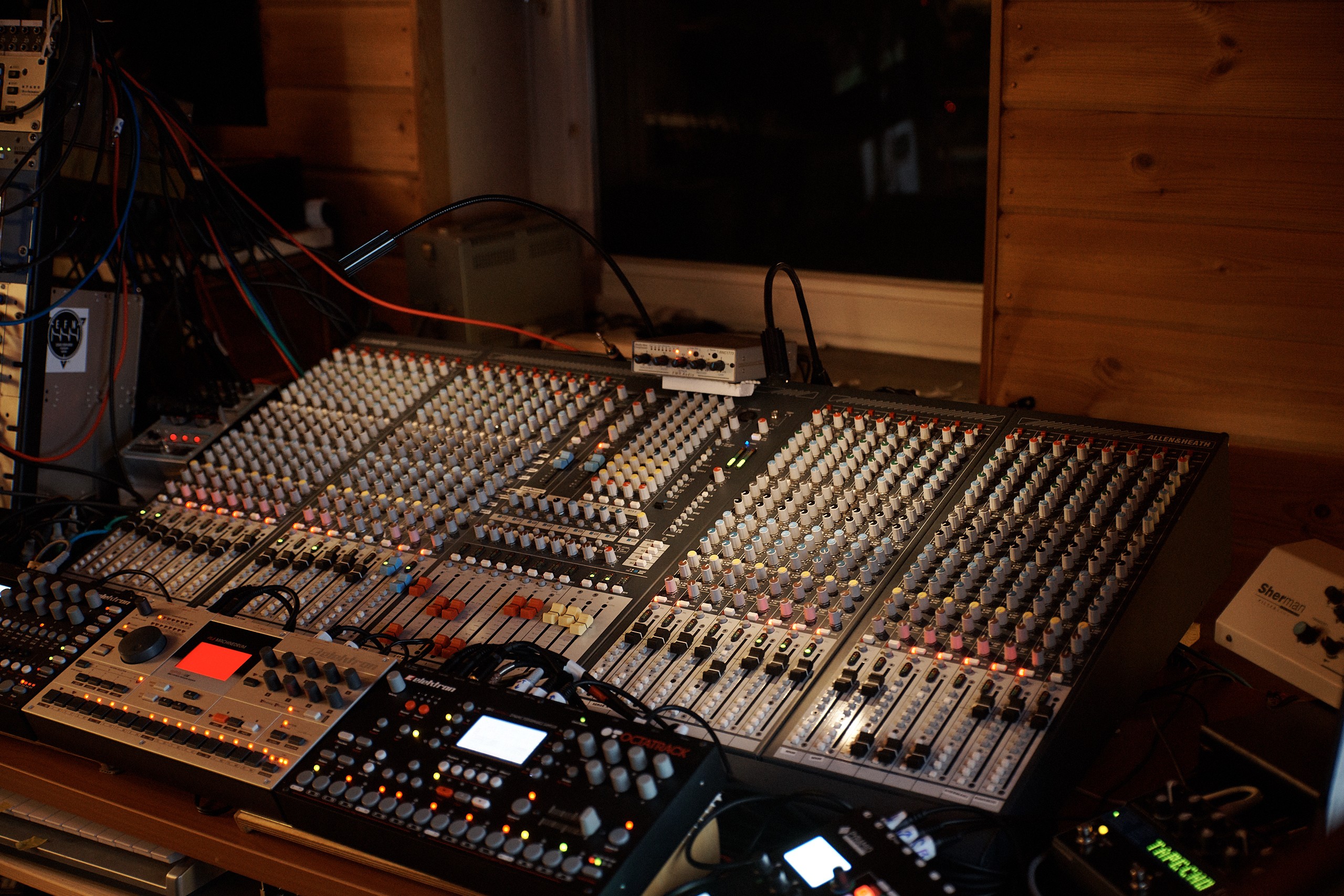

Ich habe seit über zwanzig Jahren ein Behringer Eurodesk MX8000 im Einsatz. Es ist erstes und bisher einziges Pult. Ich mag es. Und zur Zeit sind tatsächlich mal alle 24 Eingänge durch irgendwelche Klangerzeuger belegt.

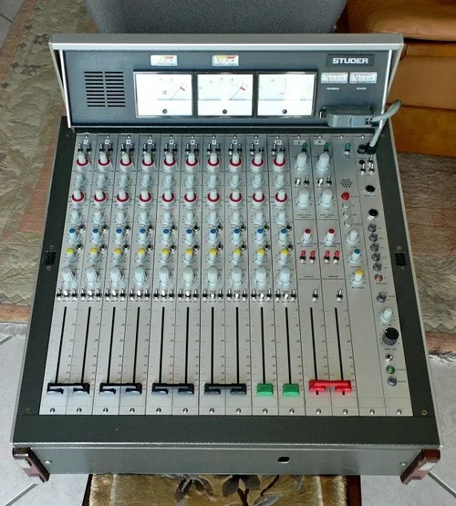

Was gibt es denn für bezahlbare Alternativen zum Studer Mixer 169/269??
Wenns Stereo sein soll, wie auf dem Bild zu sehen, dann Soundcraft Spirit Folio Si 18|2, vorzugsweise die Metallversion ohne den Henkel und mit Rackschienen seitlich.
Hab ich selbst und kann ich absolut empfehlen. Unbedingt drauf achten, daß das externe Netzteil dabei ist, weil kein Standard.
