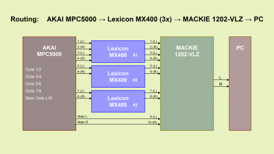

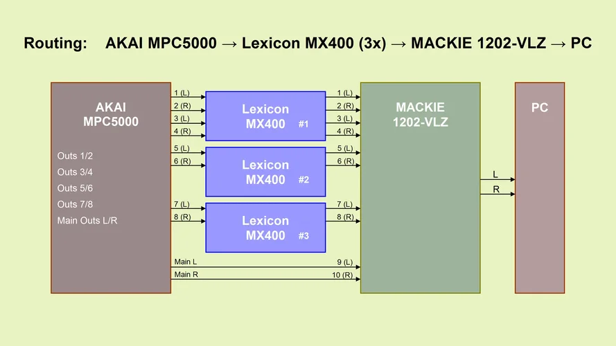

Mein VLZ ist in meinem Erstbesitz. Der eine Poti (Main Mix, glaube ich) hat recht schnell begonnen zu krachen, und ich dachte schon an eine Reparatur. Dann aber mehrmals betätigt und es ging wieder. Und so nach der Zeit bei mehreren Reglern und Schaltern. Aber mehrmals bewegen / betätigen, und es geht wieder.
Und aktuell ist an mein Mackie die MPC5000 über 10 Ausgänge angeschlossen. 8 davon gehen durch die drei Stück Lexicon MX400 durch, wo ich Dry/Wet einstelle. Sprich 4 Effekt-Busse lasse ich über die drei Stück Lexicon MX400 laufen. Und alle 5 Stereo-Busse gehen auf das Mackie und werden dadrauf analog summiert. Ich stelle nicht mal die Lautstärken am Mackie ein, sondern regele die Pegel über die MPC5000 und die Lexicon MX400. Deren Wandler (sowohl MPC als auch Lexicon) sind 24 Bit. Genug Reserven. Der Rauschabstand vom Mackie ist kleiner.
