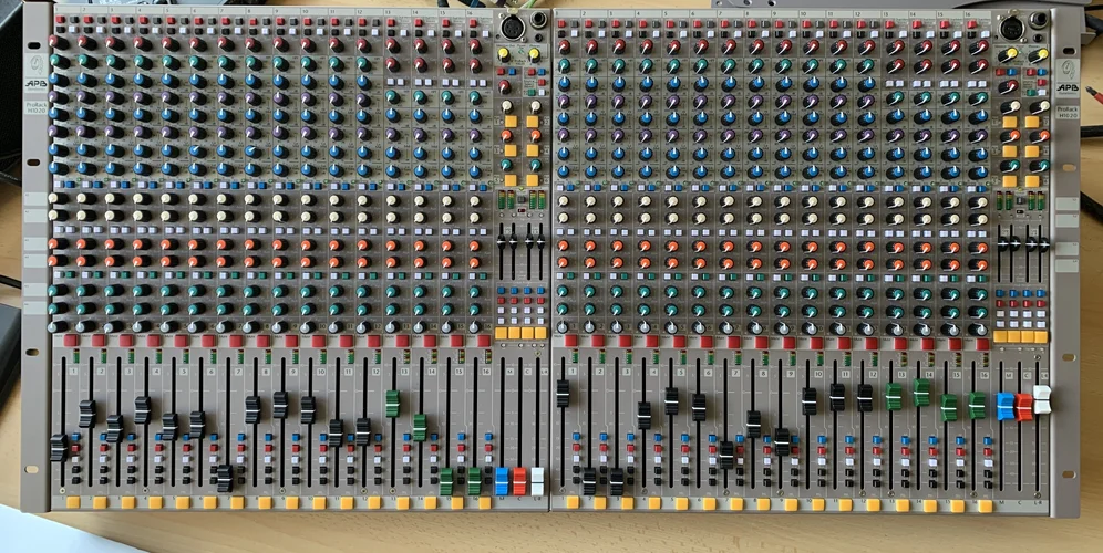

Hab heute meinen Mischer (APB H1020) um einen zweiten erweitert.
Die Kaskadierung funktioniert ja super einfach und macht aus einer 16 Kanal Konsole direkt eine 32 Kanal Konsole (24 Mono / 8 Stereo/Dual-Mono Kanäle)
Klanglich auf ganz hohem Niveau. :)

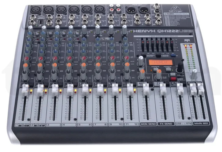

Hallöchen..
Ich glaube mein Behringer Mischpult XENYX QX1222 USB stirbt :traurig:
Wenn das Mischpult nach längerer Pause eingeschaltet wird flackert die Hintergrundbeleuchtung vom LCD und es produziert merkwürdige Störgeräusche am Ausgang.
Nach ein paar Sekunden stabilisiert sich die Sache und alles ist ok. Denke es ist das Netzteil im Mischpult (Elko oder so ). Muss die Kiste wohl mal aufschrauben..

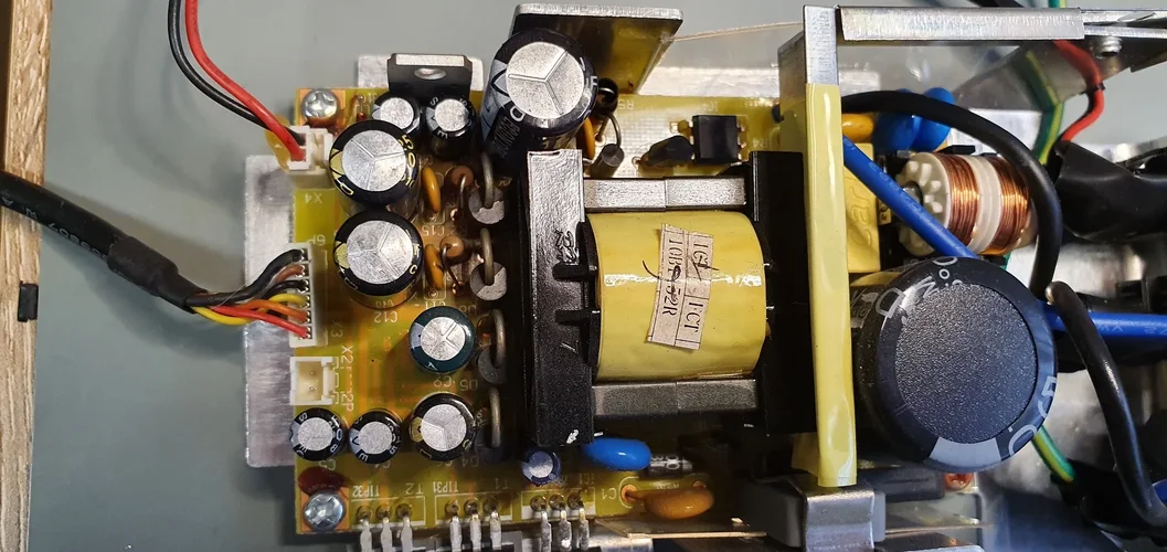

Hallöchen..
Gruß Rolf

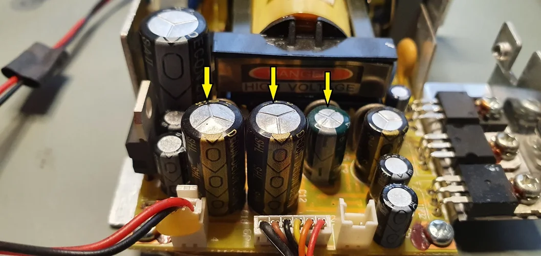

Hallöchen..
Hab mein Mischpult jetzt aufgemacht und wie vermutet, liegt die Ursache im Netzteil. Drei Elkos sind defekt. Kann man gut an der gewölbten Oberseite sehen.
Das scheinen Elkos für die -+ Versorgungsspannung der OpAmps und eine Steuerspannung zu sein.
Werde diese jetzt austauschen und hoffen das wars.
Gruß Rolf
M.i.a.u.: 15025 und tichoid
  • #558
Patient hat die Operation überlebt. Mischpult funktioniert wieder und hab die Welt gerettet (weniger Elektronikschrott ) :huepfling:
Vielleicht baue ich mal einen kleinen Lüfter ein um die Wärme vom Netzteil nach draußen zu befördern.

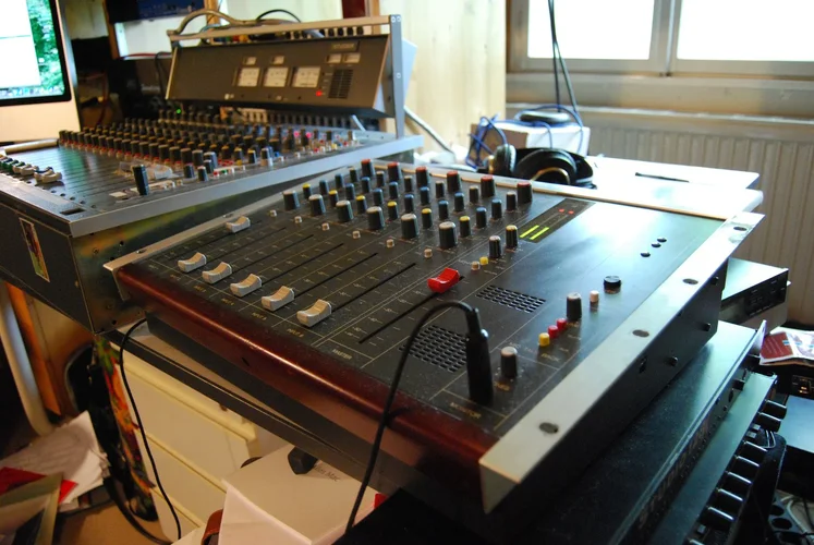

Mehr als Mix-Abhöre, aber noch immer Studer 962 hier.
Hier ein älteres Bild (962 links) & Revox C-279.

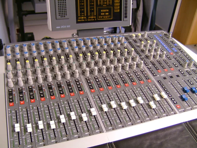

  • #568
Hey! Ein Acousta Mischpult aus meinen Landen (auch wenn aus Salzburg) ! Die DCA 100er Mixer klingen echt gut...gute Wahl! Meine Mischpult Odyssey begann mit einem Studiomaster, dann Alesis, dann Mackie 32:8-Bus, dann Studer 962 und dazu diverse kleinere wie dass Boss KM-60 oder das Revox C-279. Nur (alte) Röhren-Mixer hatte ich noch nie, nur mal 'nen Siemens V-72 Preamp (leider nicht den Rest).
