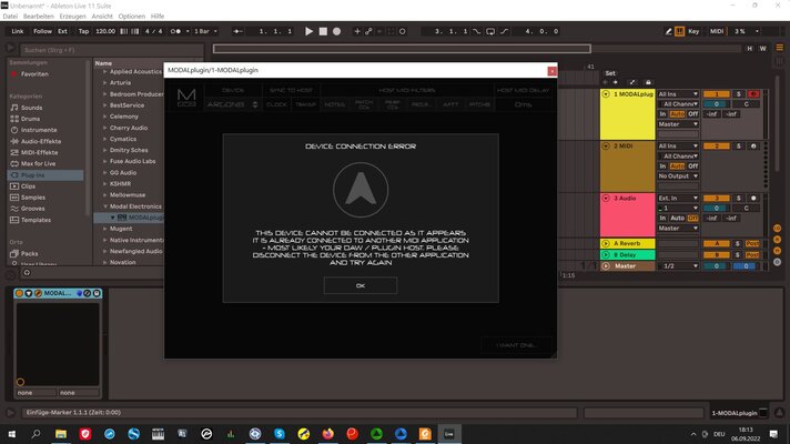

Plugin wurde installiert, wird auch in Live 11 angezeigt, lässt sich aber nicht nutzen. Habe eine Fehlermeldung wie im Anhang ersichtlich.
" Das Gerät kann nicht verbunden werden, da es anscheinend bereits mit einer anderen Midi-Anwendung verbunden ist - höchstwahrscheinlich mit Ihrer DAW / Ihrem Plugin-Host. Bitte trennen Sie das Gerät von der anderen Anwendung und versuchen Sie es erneut "
Habe ich alles gemacht, getrennt und wieder angeschlossen, es ändert sich nichts. Welche ANDERE Anwendung kann denn da gemeint sein? Standalone ist alles OK, ich möchte aber auch in Live damit einspielen können.
Mit der Fehlermeldung ist nicht gemeint, dass du mal eben für einen Moment das USB-Kabel ausstecken sollst.
Dein Live 11 hat sich offenbar schon mit dem Agon verbunden. Es soll aber nur die Plug-In App damit verbunden sein. Zwei gleichzeitig geht nicht. Ich kenne keine DAW, daher kann ich dir da nicht helfen. Aber schau mal, ob der Argon nicht dort irgendwo als MIDI Sender oder Empfänger auftaucht. Das musst du dann dem Live 11 verbieten.
Oder hast du vielleicht noch ein anderes Programm mit MIDI gestartet?

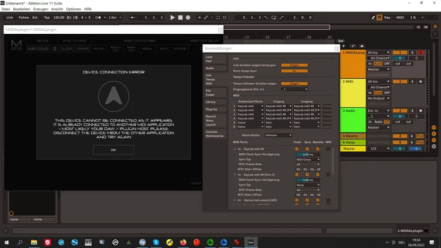

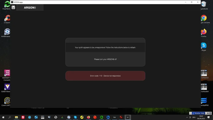

Habe jetzt auch eine Fehlermeldung standalone? Lief gestern Nacht noch ohne Probleme!

Schlechtes USB Kabel?
Hattest du den Argon8 bereits angeschaltet, als du das USB Verbindung zum PC machtest?

Nachtrag, habe standalone "refresh" genutzt und es läuft wieder standalone. In Live ist "refresh" durchgestrichen, kann nicht genutzt werden.

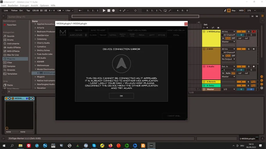

Nee, war nichts. ARGON8M wird in DEVICE nicht angezeigt, wenn die Hartware aus ist. ARGON8M wieder eingeschaltet und es ist in DEVICE zusehen, angeklick und wieder ist die Fehlermeldung da!

Wenn ich Dich richtig verstehe, ARGON8M ausschalten, damit auch die ModalAPP. Live starten und dann das ARGON8M Plugin starten? Ich werde es einmal ausprobieren.
Nein.
Die Modal App und das Plug-In (die VST Version der App) kann man nie gleichzeit nutzen. Wem sollte der Argon den dann gehorchen? Also entweder die App, oder Live mit dem Modal Plug-In.

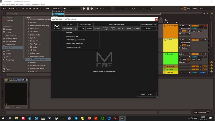

Was muss denn möglicherweise in den Voreinstellungen angepasst werden?
  • #895
Sind die MIDI Kanalnummern im KeyLab identisch mit dem Argon? Oder ändertst du die Kanalnummer vielleicht irgendwo in Live (habe kein Live).

Hab keinen Keylab, aber mir sind paar Sachen aufgefallen auf deinem Screeshot.
In den Preferences bei den Control Surface Einstellungen hast du den Keylab 4 mal drin.
Mach mal 3 davon weg, so daß du nur einen Eintrag hast.
Nimm dort jeweils den Arturia Keylab MkII Port 2 bei den Inputs/Outputs.
In der Keylab MIDI Control Center Software nicht vergessen den Eintrag DAW Map auf "Live" zu setzen.
Siehe hier:
Weiter unten in den MIDI Preferences in der Tabelle mit den MIDI Ports kannst du vom Prinzip her den Port 2 bei den Ins und Outs deaktivieren.
Den den anderen MIDI Input und Output dann entsprechend aktivieren.
