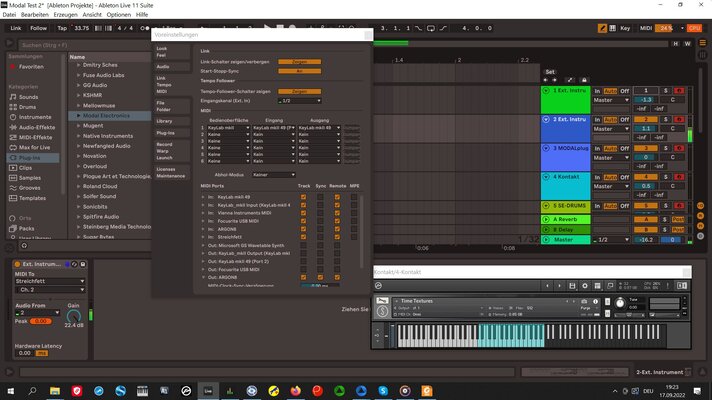

So habe alles "nur" über USB laufen, soweit sogut. Nur das sogenannte Modal Plugin lässt sich weiter nicht starten, es bleibt bei der bekannten Fehlermeldung.
  • #939
Mach mal nen neuen Screenshot der MIDI Preferences, so daß ich schauen kann, wie das aktuell aussieht.

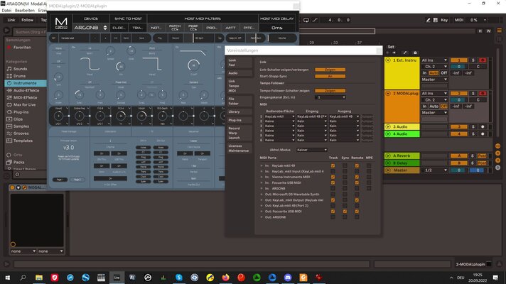

Ist ja echt irre, jetzt habe ich die Modal App in Live 11 geöffnet bekommen, dafür kommt aber aus dem ARGON8M kein Ton mehr?
Jetzt die große FRAGE, wer hat den ARGON8M in Live 11 unter Win 10 o. 11 als External Instrument und in einer Extramidispur die Modal App laufen ?

  • #948
So wie es aussieht gibt es keine WIN User, die dem ARGON8 in Live 11 mit dem Modal Plugin nutzen. Ich bin immer noch auf der Suche nach einem oder mehreren Screebshoots, die die richtigen Voreinstellungen und Detaileinstellungen für die External Midispur und die Midispur mit dem Modal Plugin aufzeigen. Thomasch und ich haben den Dienstagabend, besser gesagt die halbe Nacht bis fast 2 Uhr Morgens damit verbracht das Teil in Live 11 an das Laufen zubringen. Ergebnis das Modal Plagin ist aktiv, aber von dem ARGON8 kommt kein Ton, aber Midiaktivitäten sind in der Spur zuerkennen. Wie sagte Thomasch immer wieder "Es ist zum Mäuse melken" Langsam bin ich mehr als nur fustriert. Also Gemeinde, wir benötigen ergebnisorientierte Informationen.

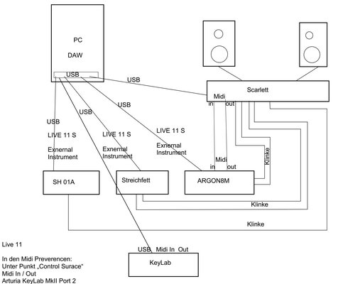

Nur was ist denn hier schief gelaufen? So ist meine aktuelle Verkabelung.

  • #959
Laut Modal Video soll es nur die MIDI Out Buchse des Modals am MIDI Interface angeschlossen sein.
Zu Einstellungen und Spuren an der DAW kann ich nichts sagen. Nutze hier keine DAW. Bin dafür aber ein sehr erfahrener Modal Nutzer.

  • #960
OK, probiere ich aus.
