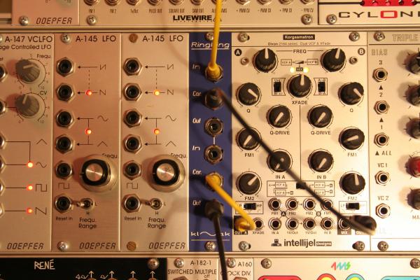

ich habe den moddemod und mich hat immer das clipping gestört - dadurch wirkt der manchmal etwas schmierig. das durchschlagen habe ich nicht so drastisch empfunden, aber da bist du anscheinend sehr akurat. ich habe dann hier im forum angefangen nach überträgern zu suchen und mit hilfe auch welche gefunden, die bezahlbar sind. :nihao: viel länger war die suche nach geeigneten dioden :floet:
habe auf jeden fall gefunden was für meine zwecke günstig ist. und auch eine günstige beschaltung der überträger gewählt. mein RM ist nun im output etwas lauter als der moddemod und etwa gleich im durchschlag ... aber clippt bei normalen pegeln im eurorack nicht! kann man sehr schön an den bildern sehen. bei den soundbeispielen kannst du dir das im verlgeich anhören. da sind die zwei im vergleich links= moddemod und recht mein RM
durch das clipping klingt der moddemod manchmal sehr gefällig - das ist zwar nicht optimal aber aus diesem grund hängt noch einer bei mir im rack. ansonsten nehme ich jetzt meine selbstgebauten lieber und finde den sound sehr gut - hab ich ja auch auf meinen geschmack abgestimmt ;) . da die schaltung immer an der durchbruchspannung der dioden sich qualitativ orientiert kann man bei guter selektion ganz ordentlich ergebnisse erzieheln. der bei mir aktuell verwendete hat jetzt 8 fast gleiche drinnen und klingt ok. generell halte ich die schaltung aber für eher lofi im vergleich mit aktiven varianten von cwejman oder intellijel. wobei der durchschlag mir weniger vorkommt als beim doepfer RM -> aber das habe ich nur einmal kurz testen können, da ich selber keinen habe.
naja hier sound - wechselt immer links recht (L=moddemod)
https://soundcloud.com/search/sets?q=ringking
hier habe ich mur mit dem ringking noch mit sync und hall n bissl rumgespielt = ansonsten eher sehr nervig :mrgreen:
src: http://soundcloud.com/klangakrobat-ringking/ringking-reverb-sometimes?in=klangakrobat-ringking/sets/ringking-audio-ringmodulator
bilder vom scope
http://www.myspace.com/klangakrobat/pho ... _ViewAlbum
weiß nicht ob man die MS-ordner einfach so einsehen kann ohne login :dunno:
grün = moddemod /// rot = ringking (so nenne ich meinen RM)
