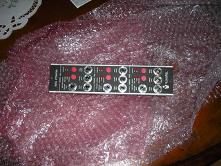

Heute neu :D

Re: GEARPORN: Modular Gear
da du dein modular in die hausbar gebaut hast gehe ich mal davon aus, dass du ein eigenes zimmer nur für whiskey hast ...
-> ansonsten: was ist denn neu ? das schiebereglerteil ???
Heute gekommen (ganz ohne Zoll :mrgreen: )

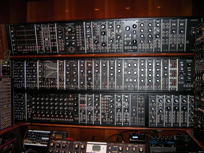

villalobos modular sieht inzwischen so aus:

Sachen gibts, die gibts gar nicht.
So wie mein neues Spezial Interface von Moonmodular, das eigens für mich angefertigt wurde.
Naja, vielleicht findet es ja den Weg in die Serie, es ist sehr schön gefertigt.
Mit diesem Modul kann ich jetzt ohne wackelige Adapter und Spezialkabel meine Bananas, kleine Klinke und große Klinke einfach verpatchen.
Und was ist mit Masse auf Banane?
