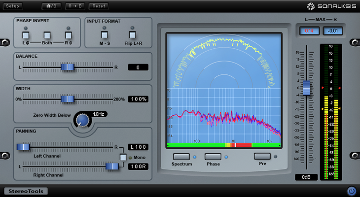

naja, seitdem der haas-effekt für tot erklärt wurde, nimmt man einen stereo widener wie diesen:
damit enstehen keine artefakte, wie beim haas-effekt.

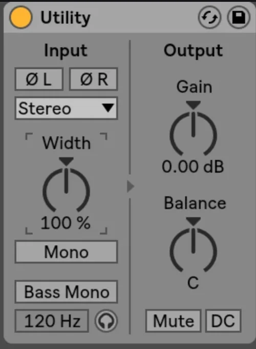

Übrigens bei Software DAWs wie zB Ableton Live sollte man bei Stereospuren auch nicht vergessen den Pan Regler auf Stereo Balance umzustellen (rechtsklick auf den Pan Pot).
