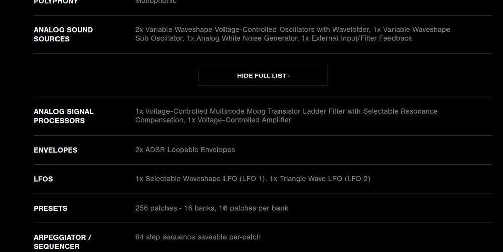

Ich muss nochmal auf eine alte Frage zurückkommen, denn ich habe tatsächlich keine aussagekräftige Antwort finden können (JA, die Suchfunktion kenne ich...)
Wissen wir denn, ob der Messi wirklich eine 100% analoge Klangerzeugung und Klangformung hat? Ich könnte mir vorstellen, dass LFOs und Hüllkurven digital realisiert sind. Mir ist klar, dass diese Frage für manche an ein Politikum grenzt, aber es interessiert mich einfach.
EDIT: Wenn die Specs so geschrieben wurden, wie ich denke, dass sie es wurden, frage ich mich nicht,
warum bei den Hüllkurven und LFOs kein "Analog" davor steht...
(Screenshot messenger specs.webpdirekt von der Webseite https://www.moogmusic.com/synthesizers/messenger/ 22.Juli 2025 )

Wie so oft, haben schon in den spät-70ern die ersten Synths Prozessor-LFOs/ENVs gehabt, die man idR nicht als Audio Signal-Path wertet.
So ist auch die Diktion bei Synths heute - ein analoger Signalweg von OSC zu Mix zu Filter zu VCA ist analog wenn er da ist. Das ist hier gegeben.
Du hast aber Recht, es kann unterschiedliche Ansichten dazu geben. Dies ist, woran es meist hängt.
Es gibt auch Hybride, die zB nur ein analoges Filter haben wie Quantum, Microwave oder UDO Synths - die werden idR dann auch nicht als "analog" verkauft sondern bestenfalls als hybrid. Das ist zumindest früher auch die Diktion hier und in der Datenbank gewesen, die aber komplexer wird und eher verwirren wird heute. Es gibt alle Mischungen.
  • #708
Darum habe ich ja auch explizit nach Klangerzeugung und Klangformung gefragt.
Seit Matrix12 & Xpander wissen wir, dass digitale LFOs und Hüllkurven nicht nur Vorteile haben.
Aber seit damals ist die Prozessorpower um ein vielfaches gestiegen, was es ermöglicht, die Ursachen der damaligen Eigenarten kompensieren zu können. Und falls inMusic jetzt auch digitale LFOs und Hüllkurven nutzen sollte, haben sie das ganz hervorragend hinbekommen.

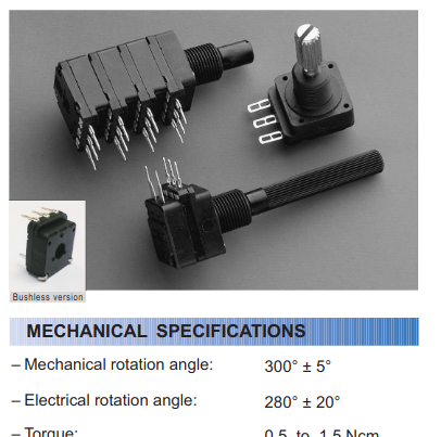

ich hab mir bei juno (schnäppchen!) auch einen messenger angeschafft und beginne zu ahnen, warum es von dem bei allen händlern dauernd so viele b-stock-exemplare zu geben scheint.😕
dabei gefällt mir der sound ausgesprochen gut, und die features sind sehr vielversprechend (z.B. der echt interessante sequencer mit "note pool"). auch die hardware-verarbeitung wirkt tadellos.
aber anscheinend sind zumindest bei meinem exemplar die ganze potis nicht korrekt kalibriert worden. das ist besonders nervig bei allem, was mit osc-tuning zu tun hat:
- der tune-regler ist nicht in der mittelstellung bei a=440, sondern etwa ein grad rechts davon.
- der osc-2-frequent-regler ist nicht in der mittelstellung neutral, also osc2=osc1, sondern etwa 2-3 grad links davon.
- der osc-mod-amount-regler ist um 3-4 grad nach rechts verschoben!
- bei sämtlichen reglern passiert 4-5 grad von links- und rechts-anschlag überhaupt nichts. [edit: dieser letzte part wurde inzwischen von @exitLaub aufgeklärt]
weder ein factory reset, noch die "tuning procedure", die mit fw 1.07 eingeführt wurde, ändern daran was.
haben eure exemplare das auch?
sowas sollte sich ja eigentlich nachkalibrieren lassen - wenn es denn einen kalibrierungsmodus gäbe, in dem man nacheinander alle potis durchfährt. ich finde dazu aber nichts (bzw nur für den sub37 und den muse, nicht den messenger).
hab mal ein support-ticket bei inmusic erstellt und einen thread im moog-forum eröffnet. mal sehen was draus wird. schlimmstenfalls endet mein b-stock-schnäppchen zurück bei juno als doppel-b...
Das ist aber definitiv kein Fehler. Bei Drehpotentiometern wird in den Datenblättern der mechanische und der elektrische Drehwinkel angegeben. Dabei ist der mechanische Bereich meist größer als der elektrische.
Beispiel:
M.i.a.u.: bartleby
  • #719
ach echt? hatte ich so extrem bisher bei noch keinem gerät.
nunja, wieder was dazugelernt.
aber das mit der falschen mittelstellung ist definitiv ein kalibrierungsproblem, würde ich sagen...
[edit: hm, aber wenn es da links und rechts so große tote bereiche gibt, könnte das die kalibrierung natürlich verkomplizieren, sofern die nicht symmetrisch sind - dann müsste man womöglich ggf tatsächlich bei potis für bipolare settings neben der min- und max- auch noch die mittelstellung von hand kalibrieren?🤔]
