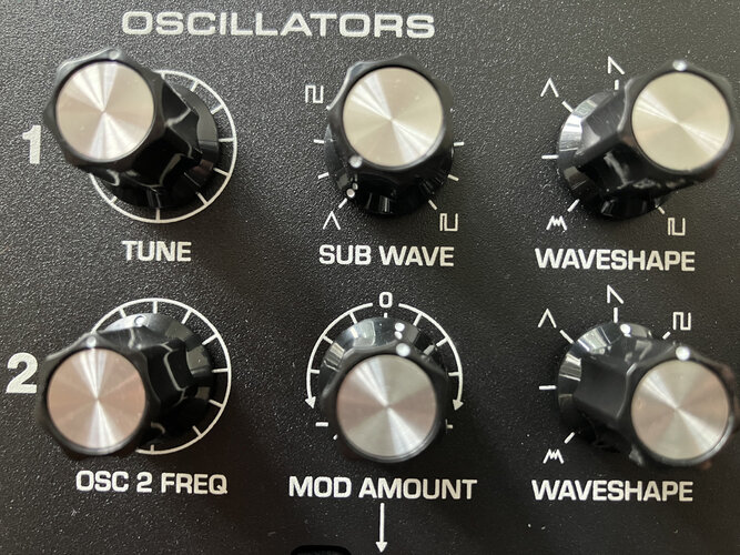

zu meinem kalibrierungsproblem hab ich inzwischen auch ein feedback vom inmusic-support:
die sind zwar sehr freundlich, reagieren relativ schnell und haben das problem sofort verstanden, ohne vorher wie heute sonst oft üblich erstmal nach nem video zu fragen (erstaunlich, wie viele analphabeten heutzutage im kundensupport zu arbeiten scheinen).
aber in der sache ist der bescheid leider sehr enttäuschend:
- kalibrierung der knöpfe ist nur durch den Moog-service möglich. eine möglichkeit, das selbst zu tun, ist weder vorhanden noch geplant.
- in meinem fall sei das noch innerhalb der toleranzen, was ich insbesondere im fall des mod-amount-knopfes schockierend finde, denn da liegt der neutrale punkt wirklich etliche grad daneben!
- man empfiehlt mir, beim händler nach einem austauschgerät zu fragen - aber wie sind da die erfolgschancen, wenn die toleranzen sowas doch angeblich zulassen?
werde mir wohl überlegen müssen, ob ich die kiste ganz zurückschicke und mein geld zurückhole (juno hat wie die meisten großen händler eine 30-tage-geld-zurück-politik) oder mich damit arrangiere und die "echten" nullpunkte mit weißem marker auf dem panel einzeichne.🙄
(oder ich könnte auf die drei hauptbetroffenen potis andere knöpfe draufstecken und auf denen die indizes korrigieren - auf die weise müsste ich nicht auf dem synth rumschmieren. mal sehen...)

nur mal zur illustration - das hier ist die reale neutralstellung des mod-amount-knopfes (und links daneben zu erahnen die des osc-2-freq-knopfes). und das soll noch innerhalb der toleranzen sein!

Mal ganz dumm gefragt. Die Knöpfe runter und passend druff stecken geht nicht ?
  • #734
nee natürlich nicht, deren ausrichtung gegenüber der poti-achse ist ja fixiert. ("d-shaft")
ich könnte versuchen, was mit anderen knöpfen zu basteln, mit solchen mit fixierschraube für runde poti-achsen. sähe natürlich nicht schön aus, wäre aber dafür ein ewiges mahnmal für die schludrige qualitätskontrolle bei Moog/inmusic - das hätten sie dann davon!😂
M.i.a.u.: Modie
  • #735
Schade. Nee würd ich mir nicht geben da was zu basteln. Entweder damit leben oder zurück.

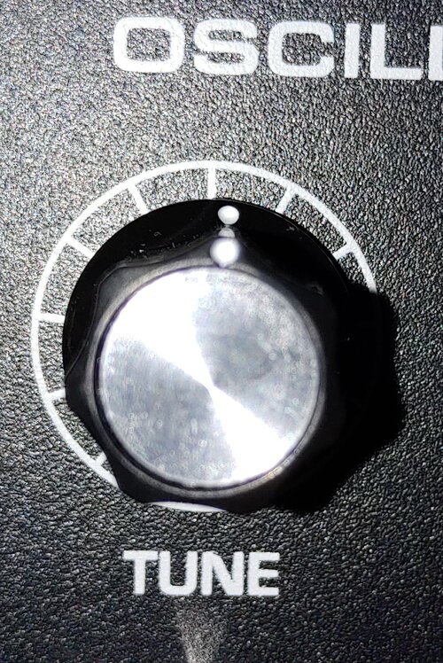

Das mit der Poti Kalibrierung habe ich noch nicht ausgiebig getestet.
Mir ist nur aufgefallen das der OSC 1 Tune Regler etwas nach Rechts steht wenn er in Tune ist.
Mich stört das bis jetzt nicht, Der SOUND, Die Bedienung und die Möglichkeiten des Messengers sind einfach viel zu gut.
Er gefällt mit von den Moogs (Subsequent 37, Matriach, Grandmother, Mother 32) die ich mal hatte am aller besten.
ja, das ist genau das, was ich meinte: die nullstellung von bipolaren reglern ist nicht bei null, sondern irgendwoanders. beneidenswert, dass dich das so kaltlässt. mich macht sowas wahnsinnig - besonders wenn es nur an schludrigkeit bei der produktion und qualitätskontrolle liegt und sich thoretisch softwareseitig leicht beheben ließe, wenn man denn irgendwie zugang zum kalibrierungsvorgang hätte...
