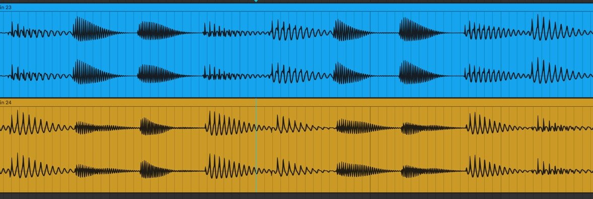

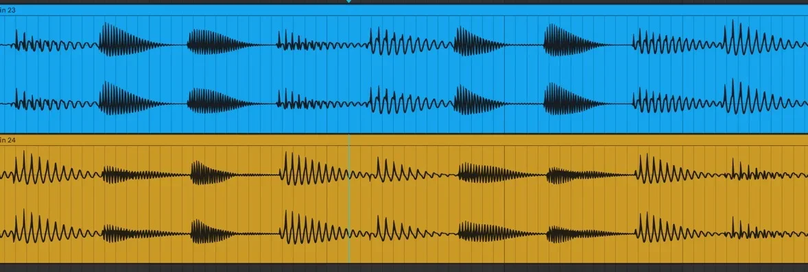

Geringere Level helfen?!
ich meine mehr Dynamik
blau VCO1/2 50% Mixer und 50% VCA Gain
gelb VCO1/2 100% Mixer und 100% VCA Gain
levels nach Ohrenmaß kompensiert

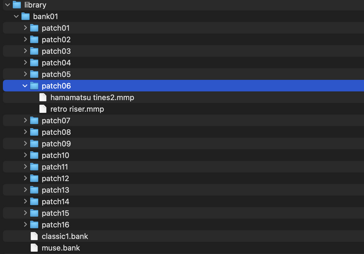

dass beim Spielen der Sound Bank 01 /Patch 06 " Hamamatsu Tines"
gestern Hab ich an dem Patch rumgespielt und einiges verändert und eine Variante auf Timbre B gespeichert. Den Namen hab ich gelassen. Aber heute ist das ein völlig anderer Sound der Retro Riser heisst.
Skurril.
"Retro Riser" kommt wohl von der Bonus Expansion, während " Hamamatsu Tines" vom Factory Content kommt . Meine User patches sind aber alle noch da.
Hä?
alle meine selbst gespeicherten Patches sind von 1979 ... da stimmt wohl die Uhr im Muse nicht
hab Retro Riser gelöscht , jetzt ist mein modifizierter "Hamamatsu Tines 2" wieder da

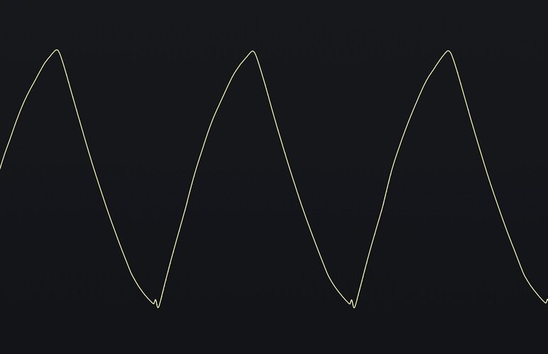

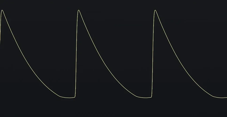

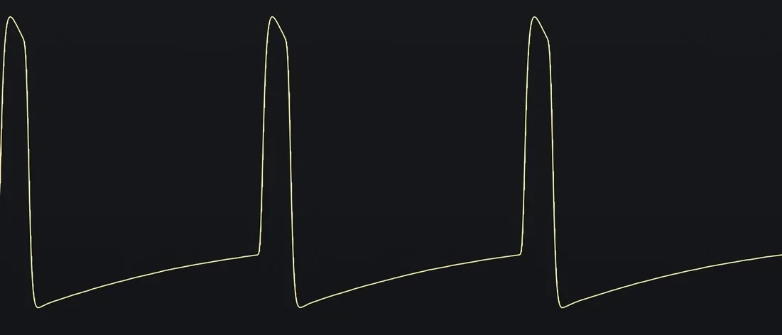

Ist das wirklich so? Oder ist bei ihm was kaputt?
Spekulatius: Ich geh mal davon aus, dass er keinen Fehler in seiner Signalkette hat oder den Muse in Sättigung betreibt (dann gäbe es aber keine Spitzen, beim Dreieck vielleicht aber dann die Rundung - sieht aus wie gefiltert). Er vergleicht ja mit seinen Youtube-Kollegen, und bei denen sehen die Wellenformen anders aus. Gibt es vielleicht Unterschiede in der Hardware, und dies erklärt warum viele mit dem Sound happy sind, aber andere dafür garnicht? Das war ja bisher in den Diskussion immer auffällig, dass es keinen klaren Konsens gibt.

  • #1.946

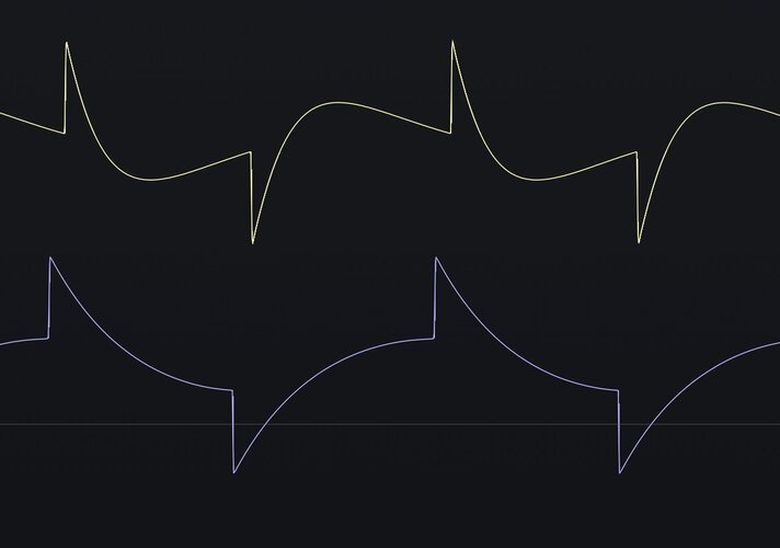

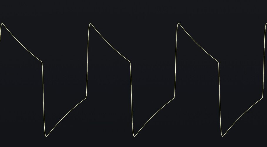

muss ich jetzt ein 15 min video gucken, oder magst du kurz sagen worums geht?
Bei seinem Muse sehen die Standard-Wellenformen im Vergleich zu Kollegen und anderen Analogsynths "sehr anders" aus und der Grundklang seines Muse stört ihn, weil er Fundament vermisst. Das sieht er in den von ihm gemessenen Wellenformen bestätigt.
Natürlich haben klassische Moog (und andere) nie saubere Wellenformen wie aufgedruckt (Stichwort richtig hohles 50% Rechteck - das ist eher Roland), das macht ja auch den Klang aus (z.B. beim Model D).
Auf Gearspace haben schon Leute widersprochen und behauptet, dass die Wellenformen bei ihren Geräten so aussähen, wie erwartet.
Alles irgendwie unklar. Also ran mit den Oszilloskopen....
M.i.a.u.: Teiko

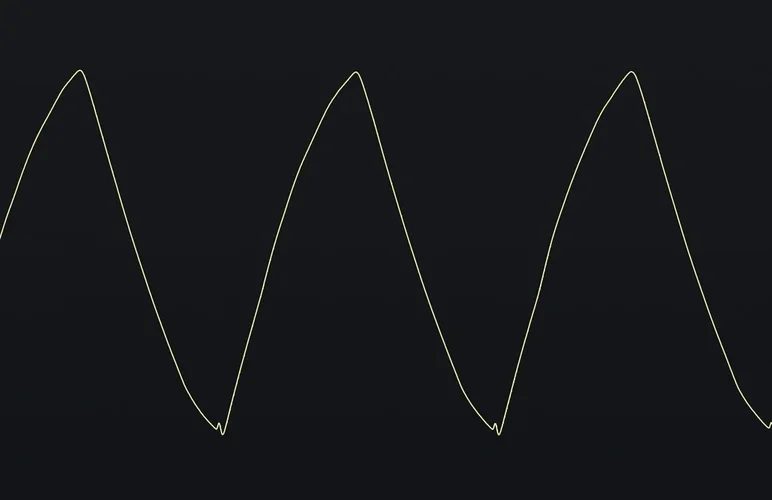

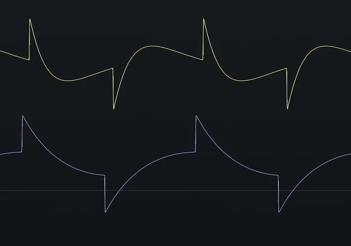

  • #1.949
Die Kommentare unter dem Video wieder herrlich. Moog insolvent und Weltuntergang in 3,2,1 ... :D
Na das sieht doch alles schick aus! Scheint also ein Problem bei ihm zu sein.
bei tiefen Tönen verändert sich die Waves so wie bei ihm im Video
beim Prophet-10 sehen die tiefen Wellenform ähnlich aus.
oben Muse, unten Pro-10
