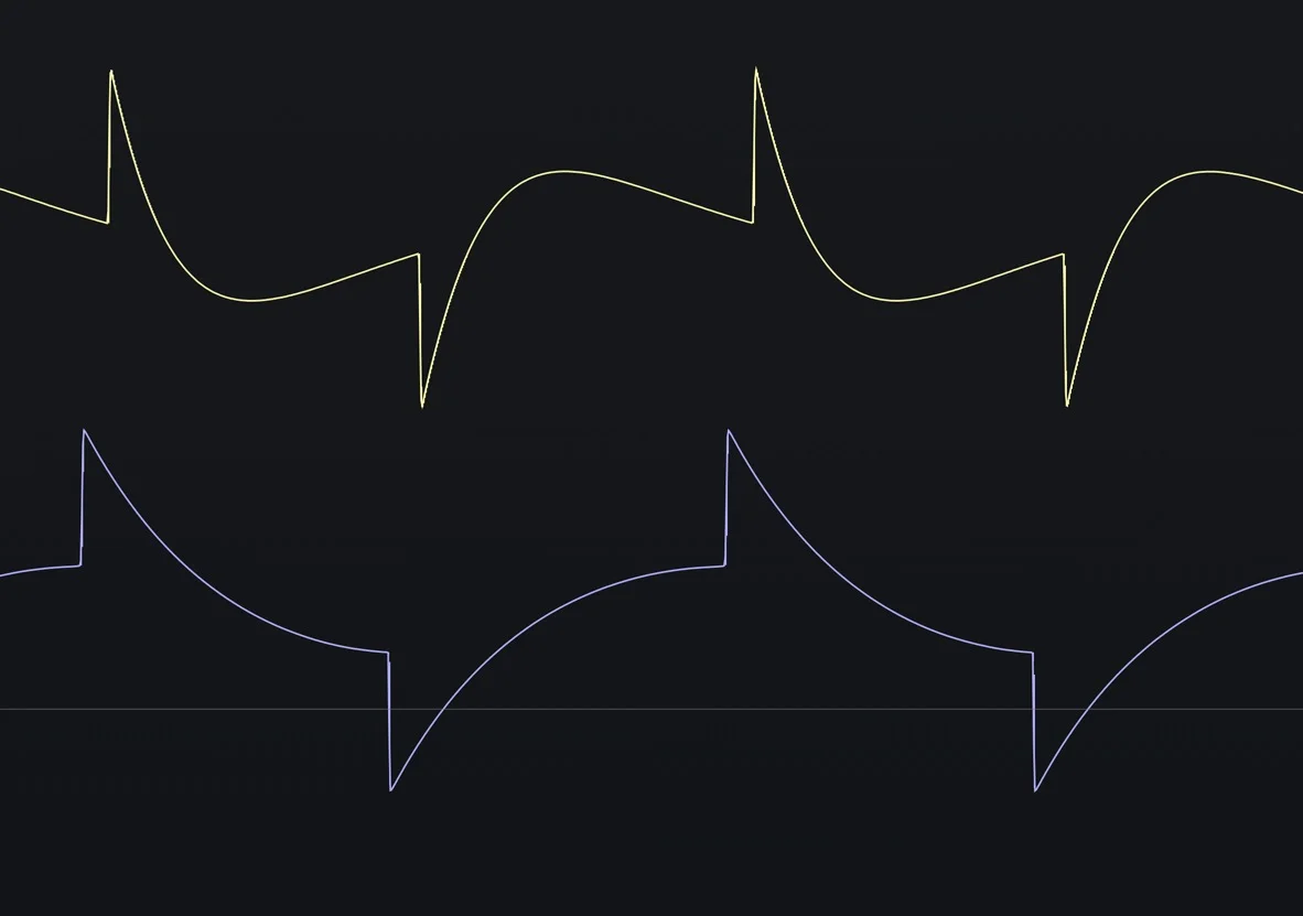

Bin hier ja nur Beobachter, aber kann man ihn nicht weiter in Richtung Rechteck bringen, sobald man ihn in die Sättigung fährt - Drive?
  • #1.953
bei tiefen Tönen verändert sich die Waves so wie bei ihm im Video
beim Prophet-10 sehen die tiefen Wellenform ähnlich aus.
oben Muse, unten Pro-10
Ja Muse hat leichten Hochpasscharakter. Aber wie schon auch in einem Kommentar geschrieben ist evtl. auch so gewollt, weil moderner Sound und Fokus auf Höhen.
Irgendwo hatte ich mal gelesen, dass man ja ohnehin nicht einfach 1zu1 die basslastigen Osc der Monos einbauen kann, weil das für einen Poly Overkill bei mehreren Stimmen gleichzeitig wäre.

Ich glaube, dass das einfach der Synth ist, so wie er klingt. Man mag es oder man mag es nicht. Das Bruzeln hat mich bei allen Demos immer gestoert, daher dann auch mein De-Interesse, obwohl der Synth von den Funktionen her sehr interessant erscheint. Tim hat das halt hier in eine technische Version laufen lassen. Fuer mich ist das egal, wie denn nun ein Triangle aussehen mag oder nicht. Am Ende muss es klingen und einen gefallen.
  • #1.957
Auf dem Scope sieht es aus, als ob beim Muse ein Highpass-Filter im Spiel ist.
Edit: Die Enttäuschung hat wohl eher mit seiner Erwartungshaltung zu tun. Die Waveforms von Matriarch und Subsequent sind auch nicht gleich. Für mich zählt viel mehr, was man ggf. daraus machen kann.

Ist das wirklich so? Oder ist bei ihm was kaputt?
Spekulatius: Ich geh mal davon aus, dass er keinen Fehler in seiner Signalkette hat oder den Muse in Sättigung betreibt (dann gäbe es aber keine Spitzen, beim Dreieck vielleicht aber dann die Rundung - sieht aus wie gefiltert). Er vergleicht ja mit seinen Youtube-Kollegen, und bei denen sehen die Wellenformen anders aus. Gibt es vielleicht Unterschiede in der Hardware, und dies erklärt warum viele mit dem Sound happy sind, aber andere dafür garnicht? Das war ja bisher in den Diskussion immer auffällig, dass es keinen klaren Konsens gibt.
Da war ich wohl voreilig. Die sawwave klingt aber beim muse sehr buzzy oder peaky.
Dann ist das eine Ausnahme?
Ich kann mich daran nicht mehr erinnern.
Ist ja nicht so toll, wenn das Qualitätsschwankungen sind.
Bei mir klang die square auch nicht wie gewohnt.
Naja, ist ja ein video und möglicherweise eine Ausnahme, die jetzt präsent auf dem Teller liegt.

  • #1.970
Mir war nur wichtig, dass es da draußen nicht irgendwelche Ausreißer muse' gibt.
ja das interessante ist das sich die Wellenformen immer mehr verformen umso tiefer man spielt. Aber das ist auch beim Analog Four schon so gewesen.
Klanglich stört mich das gar nicht, aber es wird klar warum er eben nicht wie ein Minimoog klingt. Anders gut eben.
M.i.a.u.: notreallydubstep und Rasenmähermann
  • #1.971
Wer misst, misst oft Mist.
Wenn man direkt am Oszillator misst, kann das ggf. anders aussehen. Noch mehr verfälscht es, wenn man keine DC gekoppelten Eingänge für das Software Scope benutzt. Da ist dann ein Hochpass im Eingang und das verfälscht die Wellenform.
Das rauschige Britzeln bei der Triangle ist trotzdem seltsam. Man sieht an einem kleinen Spike, dass das nicht perfekt kalibriert ist. Der ARP 2600 hat das auch. Liegt daran, dass vereinfacht gesagt das Dreieck vom Sägezahn abgeleitet ist. Kriegt man nicht wirklich gut kalibriert.
