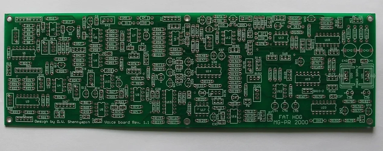

For all who builds Moog Prodigy clone (unpopulated PCB)! 8)
1. Diodes D3, D4 should be FDH333!
2. The transistors used in the filter Q23-Q28 2N3392, can be replaced by 2SC945 or 2SC536!
3. All E112 can be replaced by 2N5457 or J112.

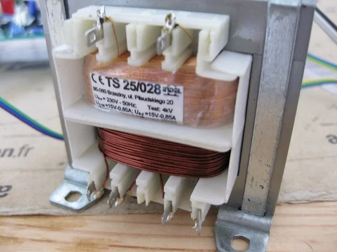

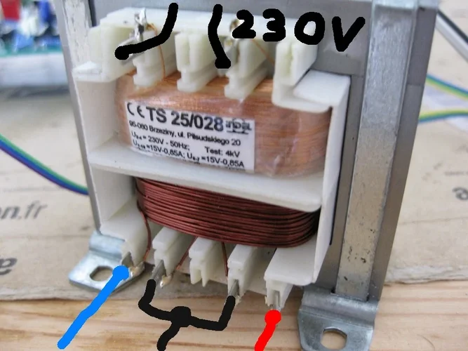

Absolutely right! :)
Very good transformer, mount can be placed anywhere on the case. :supi:
Respect Humax5600! :nihao:

Ein solcher Transformator braucht *drei* Sicherungen. Eine (typischerweise von außen zugänglich) im 230V Kreis, hier vermutlich 250mA Träge. (Daumenwert: doppelte Trafo-Nennlast. Wenn sie ab und zu beim Einschalten durchbrennt, dann ist sie zu klein. )
Und zwei Stück auf der Sekundärseite, eine für jede Wicklung, Träge, ausgelegt auf den Trafo-Nennstrom. Hier also 0.8A.
Alles andere kann abbrennen. (Wörtlich, die Ausgangsleistung eines Trafos ist thermisch limitiert. )

Attention to all who build Moog Prodigy PCB unpopulated! :school:
Note the pinout (GATE, DRAIN, SOURCE) of the N-JFET transistors (Q13, Q16, Q14, Q20).
Depending on what types of transistors you use E112, J112, 2N5457 or 2N4391.
What would be correct to solder them to the PCB.
Use the Datasheet and the schematic diagram for the proper positioning of legs.
