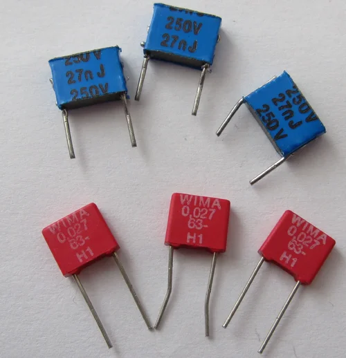

Mal ne Frage an alle Erbauer : Woher habt Ihr die 27nF für das VCF?
Ich dachte an Styroflex/Mica/Polyprop, die sind aber nirgendwo mehr zu bekommen. Die einzigen 27nF, die ich gefunden habe, waren die Greenies vom Musikding...
Da muss doch noch mehr gehen? ;)
Beste Grüße
Greg
  • #147
g
Nur kurz auf die schnelle geschaut ; bin im Büro :mrgreen:
Such mal bei eBay nach: 161103573812
Evtl. passt das ja - 1% sind ja nun nicht soooo schlecht 8)
