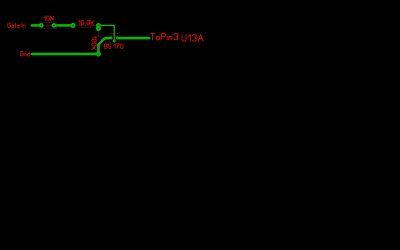

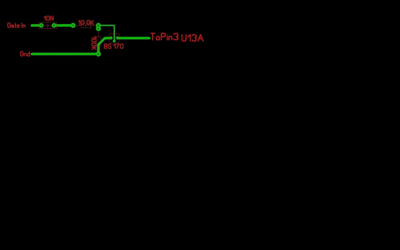

HIDIHO,
bin gerade dabei den LFO des Prodigy zu Syncen und bräuchte Feedback
wer testen mag hier die Schaltung
bei meinem Clone klappt es super Lfo Regler am besten auf null stellen....

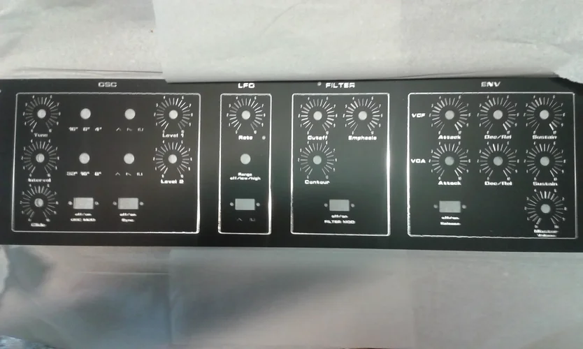

Hi
heute ist meine Frontplatte eingetroffen
super :phat:

  • #195
Ich hoffe, dass mal ein paar demos kommen. Finde das sehr interessant aber 120€ für die Frontplatte ist schon was. Das summiert sich ja am Ende schon fast zu ein gebrauchten Prodigy(wenn man ein findet).
  • #196
Hi
Gebraucht bekommt man die ab 900€... bei bay sogar 1200€
der clone hingegen hat mich mit allem zusammen 380€€ gekostet ......

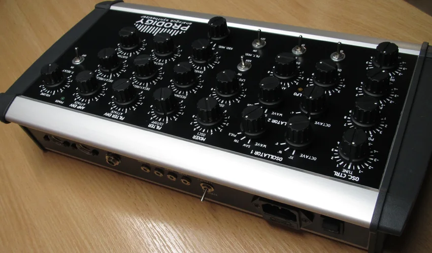

  • #202
Danke
bin mit dem Ergebnis auch sehr sehr zufrieden
muß nur noch ein paar kleinigkeiten machen,
stärkere Seitenteile zur Zeit sind die aus Sperrholz sind mir zu dünn
Rückseite müssen noch ein paar Buchsen eingebaut werden
das wars aber auch schon....

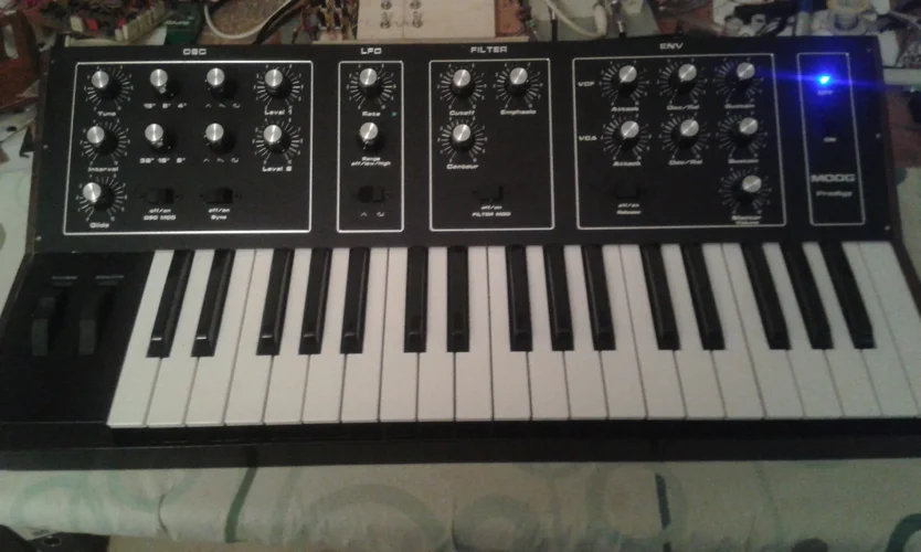

  • #203
Bei mir hält unter anderen das Gehäuse von Bau ab. Sollte auch schon in deine Richtung gehen. Auf jeden Fall top.
  • #204
Super gemacht, Storm! :supi:
Ist das komplette Gehäuse mit Tastatur DIY oder hast Du da was ausgeschlachtet?
Gruß
Greg
  • #205
Hi,
Gehäuse+Tastatur ist DIY
Gehäuse ist aus 6mm Speerholz, recht einfach
Tastatur ist von einem Defekten CME UF Keyboard hab ich für 35€ in der Bucht geschossen
und dann für meine bedürfnisse umgebaut Dioden raus dafür Wiederstände rein etc....

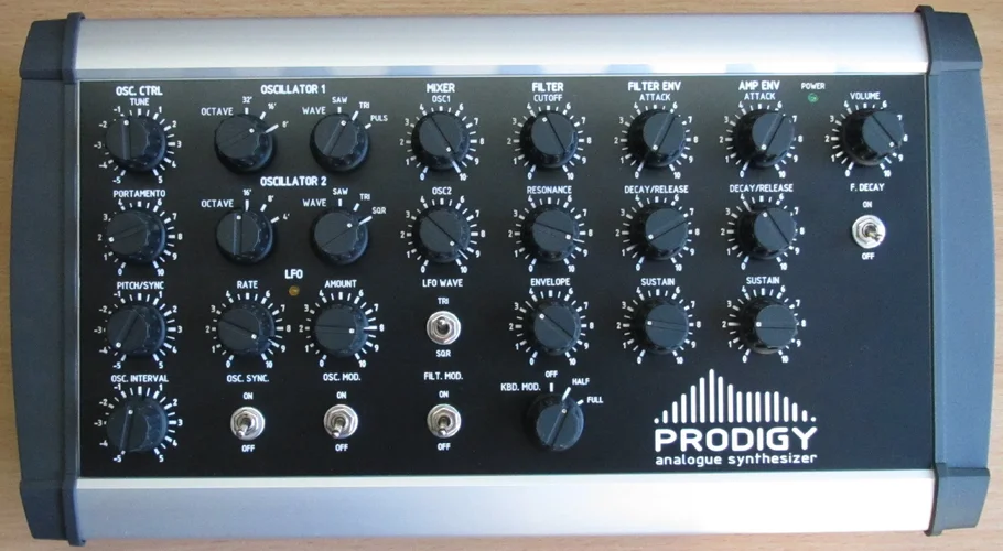

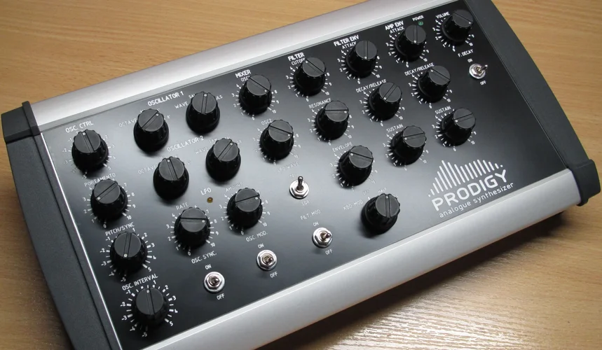

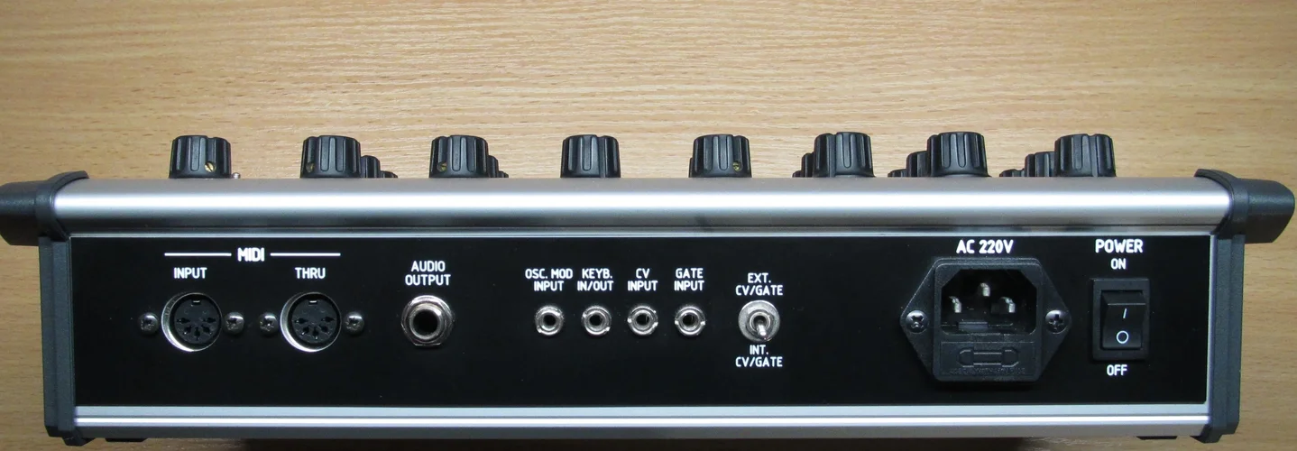

  • #207
Hi All! :P
My Moog Prodigy DIY clone ready:
Demo video, coming soon...
:phat:
