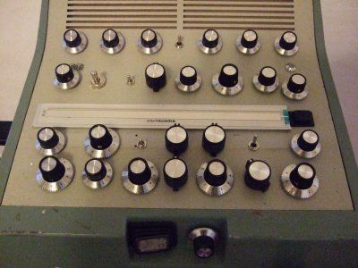

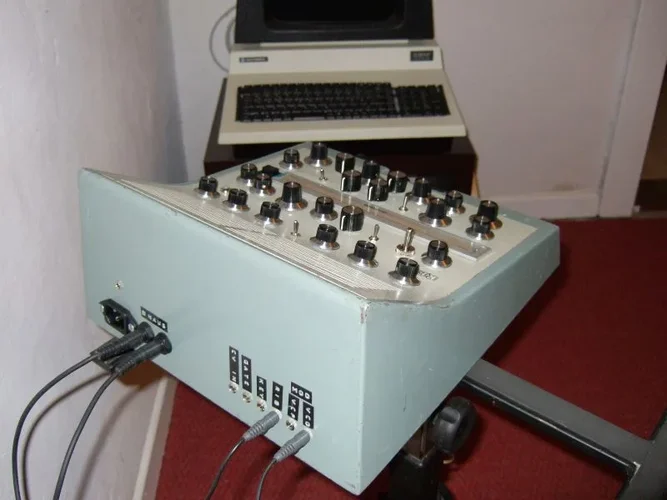

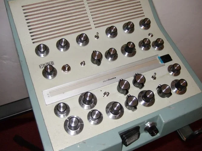

So,
endlich ist meine schon von Dmitry aufgebaute über ebay erworbene Platine in ein Gehäuse verfrachtet und macht Klang.
Wirklich ein sehr inspirierender Synth.
Das einzige was mir noch nicht gelungen ist, der Rechteck von Osc 1.
Ich sollte ja R41 und R48 auslöten und den 18,2k in R48 löten und für R41 1,8k einbauen.
Habe ich gemacht aber für die DIY Platinenbestücker soll es jetzt irgendwas mit 33k sein.
Muss ich das jetzt auch ändern?
Die Sounddatei habe ich mit Handrekorder über die 2 eingebauten Lautsprecher die ich mit
einem 7w Vellemann Monoverstärker betreibe aufgenommen.
Den Verstärker betreibe ich mit einer 12v Wandwarze weil ich beim Abgriff an einem 15v Ausgang des
Trafos mit Brückengleichrichter nur 22V Gleichstrom rausgekriegt habe.
Jetzt habe ich ein leichtes Brummen auf den Lautsprechern sobald ich den Netzstecker für die 220v an den
Synth anschließe. Gibts da ne Lösung das zu eliminieren?
Ach ja und mir ist aufgefallen. dass das Sustainpoti für VCA falsch herum verdrahtet werden muss. Habe auch den
Waveformschalter für Osc2 andersrum angeschlossen damit ich bei Rechtsanschlag bei beiden Osc Saw habe.
Die PowerLED Ausgänge sind vertauscht. Rot ist minus und schwarz ist plus- bei mir kommen da auch knapp 12v raus-
habe noch 500Ohm Widerstand in Reihe bei gemessenem Plus eingelötet.
