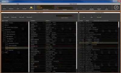

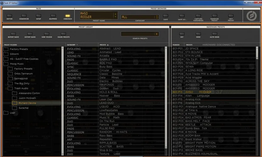

Also mein Tipp ist, Du wartest auf den Editor 1.0, damit schiebst Du per Drag&Drop in der Library-Ansicht, den Sound / die Sounds / oder Bänke, auf den Platz den Du haben willst.
Ich habe schon die Beta 1.0 hier und das ganze läuft tadellos!
Ansonsten: Midispur in Deiner DAW mit Midi/Out Sub-37 erstellen, hier die Sysex draufziehen, in der Midispur solltest Du die Bänke aussuchen können z.B. Bank 3 (Inspector-Ansicht oder so), und dann Play drücken.
....aaaber,... und da bin ich dann raus, weil nervig....es kann viel schief laufen, wie: Filter gesetzt in der DAW?...Empfangseinstellungen im Sub,...usw.
...leider darf ich Dir den Editor auch nicht schicken bzw. verlinken, weil der mit einem System-Update des Sub-37 verbunden ist, und es meinen viele, damit würde man fahrlässig handeln.
...auf jeden Fall sind auch viele kostenlose Presets dabei! ...hier ein Foto von der Library - Ansicht:
