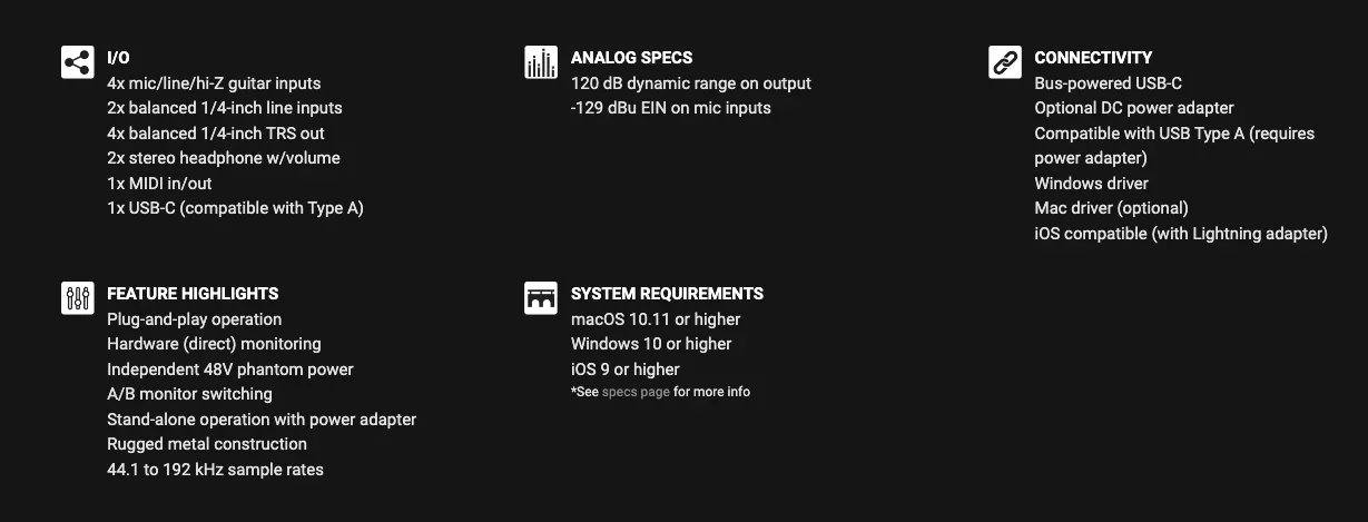

Schön, dass MOTU die M-Serie weiter ausbaut :supi:. Bin mal auf den Preis gespannt. EDIT: 399 $ in Amiland.
Preis bei Thomann: 499 EUR

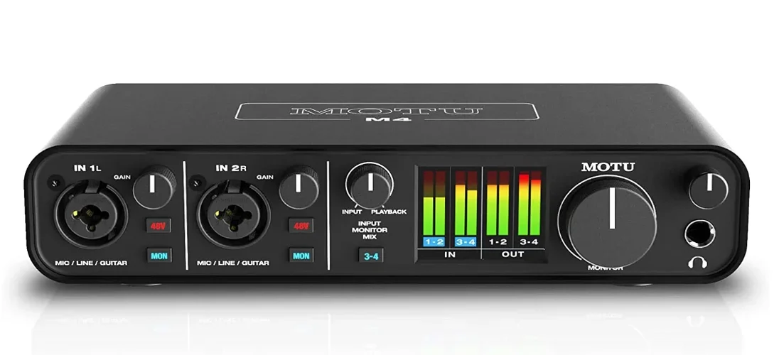

Die Eingänge 3-4 sind beim M4 ziemlich schwach auf der Brust. Daher nutze ich sie kaum. Und ja, der Monitorregler steht volle Kanne auf INPUT.

Das ist keine Frage der Perfektion. Denn wenn der Monitorregler auf Linksanschlag (Stellung INPUT) steht, sollte das Signal wenigstens 1:1 durchgeschleift werden. Das ist aber nicht der Fall, tatsächlich wird es vom M4 abgeschwächt. Wenn ich das an 3-4 angeschlossene Gerät direkt an meine Lautsprecher hänge, ist es deutlich lauter.

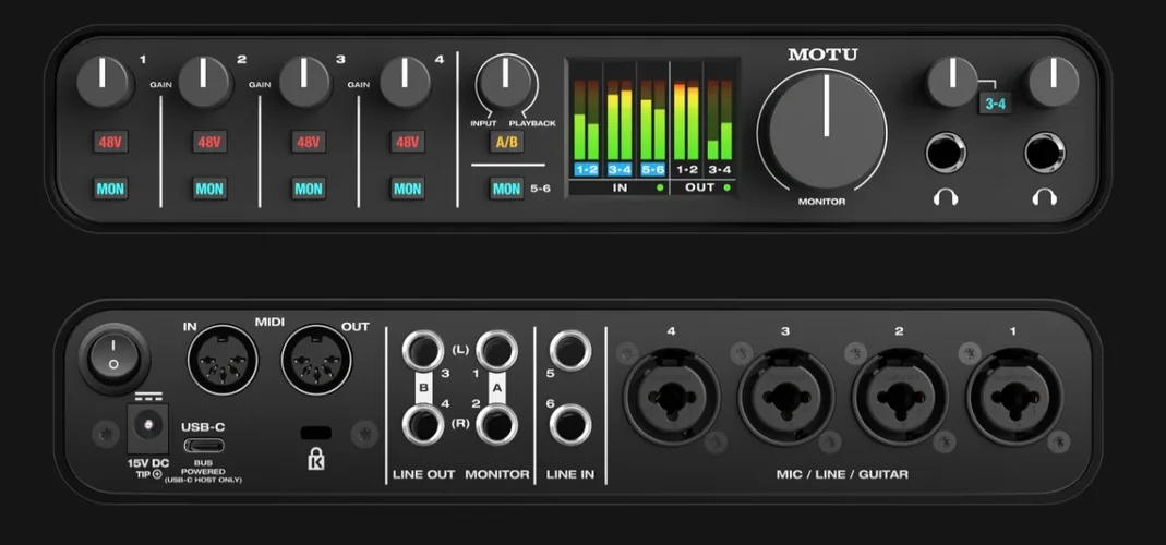

Finde das M4 gut gelungen. Was ich mir allerdings von MOTU sehr gewünscht hätte, wäre ein "vollwertiges" M6 mit 6 Ein- und 6 Ausgängen im schönen kompakten Gehäuse des M4. Den Platz der doppelten Chinch-Ausgänge hätte man super für jeweils zwei Line In- und Out verwenden können. Sollte sowas von MOTU kommen, würde ich direkt mein M4 dagegen austauschen.
Mir sind die vier Ein- und Ausgänge des M4 eigentlich zu wenig, gerade wenn man analoges rumstehen hat und das via CV ansteuern möchte. Das Ultralite hat dann für den "Standard Laptop-Musiker" wieder zu viel drin, wie Adat, Digital In-Out, Mixer Software usw. und ist nicht bus-powered. Es wäre schön, wenn MOTU die Lücke zwischen dem M4 und dem Ultralite noch ordentlich schließt ;-)

Für mich als Kunde ist das schlicht und einfach eine Fehlfunktion, wenn Direct Monitoring das Signal dämpft. Denn das ist dann eben nicht "Direct". Das hat dann auch genau null damit zu tun, ob ein es sich um ein vermeintliches "Einsteigermodell" handelt. Und mit Interfaces anderer Hersteller schon mal gar nicht.

Beim M6 hätte ich mir auch ein zusätzliches Ausgangspärchen gewünscht. Dann hätte ich es wahrscheinlich schon.
Es gibt erstaunlich wenig kompakte Interfaces mit mehr als 2 Stereoausgängen (es sei denn gleich deutlich mehr Ausgänge und deutlich teurer).
Man muss vorne natürlich auf "3/4" schalten, falls man diese Eingänge nutzt und den Monitor Mix Regler voll auf "Input" stellen.
Wie in den vorhergehenden Beiträgen bereits ausführlich beschrieben, geht es darum, dass das M4 das am Eingang 3/4 anliegende Signal abschwächt. Bei der genau von dir beschriebenen Einstellung. Warum auch immer. Unter Direct Monitoring verstehe ich, dass das Signal so rausgeht wie es reinkommt.

Wenn du die Eingänge dazu nutzt, um z. B. zwei Synths über die vier Eingänge des M4 mit deinen Monitoren abzuhören und das an 3/4 angeschlossene Gerät bereits auf volle Lotte steht, wüsste ich nicht, welche Stellschrauben es noch geben sollte. Außer vielleicht die Gain-Regler von 1/2 sehr weit nach unten zu drehen und stattdessen den Master-Regler des M4 auf Rechtsanschlag. Was aus meiner Sicht eine widernatürliche Konstellation ist. Schließe ich das ursprünglich an 3/4 angeschlossene Gerät direkt an die Lautsprecher an, ist der Pegel gewohnt hoch. Dass man in der DAW das Signal hochjagen kann, ist mir schon klar. Aber in dem von mir beschriebenen (und von Motu beworbenen) "Stand-alone"-Szenario kommt keine DAW zum Einsatz.
Ich hab keine Ahnung, ob die niedrige Empfindlichkeit der Eingänge 3/4 hardwarebedingt oder von Motu künstlich beschränkt ist, etwa aus Gründen der Produktabgrenzung. Eine Umschaltung der Eingangsempfindlichkeit über zwei Stufen würde ja schon genügen.
Warum verstärkst Du denn die Line Signale auf 1/2? Dass 3/4 keine Preamps haben ist ja klar. Der "Fehler" ist also, dass Du 1/2 verstärkst, nicht dass 3/4 zu schwachbrüstig ist.
Widernatürlich ist es Gain bei Line Signalen aufzudrehen. Das macht überhaupt keinen Sinn.
Genau was Du als Widernatürlich empfindest ist die sinnvolle Vorgehensweise.
Ich bin davon ausgegangen, dass die Gain-Regler von 1/2 bei Linksanschlag die Eingangslautstärke auf 0 regeln (daher hatte ich sie immer in 10-Uhr-Stellung). Tun sie aber nicht, die heißen also tatsächlich nicht umsonst "Gain".
:picard:
Insofern: Punkt an dich (und Danke fürs Aufgleisen) ;-)
Das erklärt jedoch immer noch nicht, dass das Signal im Monitorweg von 3/4 abgeschwächt wird.
