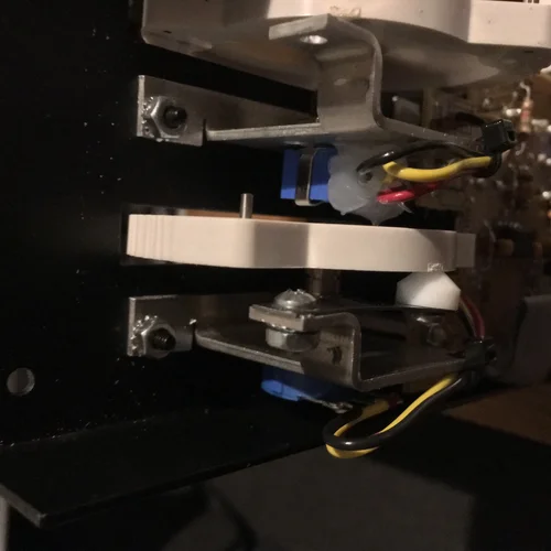

Habe mir heute die MUSE eingebaut. Ist für Leute die schon mal im inneren von Synthesizern geschraubt haben gut machbar. Anleitung ist verständlich und bebildert.
Ich habe mir die MUSE vor allen Dingen wegen der Aftertouch auf Modulation gekauft. Dann kann man mehr mit einer Hand am Minimoog machen. Bin ja kein DAW-Nutzer.
Und weil ich die Daumenräder-Sektion ausgebaut hatte, habe ich die Mutter zwischen dem Blech das die Modwheels hält und der Blechlasche die den Zentrierungskonus des Pitchwheels hält entfernt. Dadurch drückt der Konzs nicht so stramm auf das Pitchwheel. Nun fühlt sich das Pitchbend Daumenrad vernünftig an. Nicht so steif. 3D6B5969-A911-4F90-95F0-D9FC42625665.webp

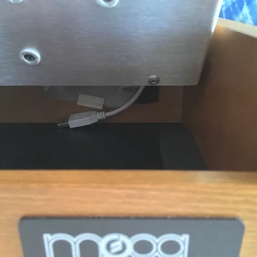

Wie wird die Platine intern befestigt? Hast Du dazu auch ein Foto?
Der USB Anschluss ist auf der Platine, d.h. dafür muss man wieder aufmachen.
ich würde ein usb kabel gleich mitinstallieren
Es wird ein ganz kurzes USB-Kabel mitgeliefert (!), das man an der MUSE Platine einsteckt und durch das runde Loch (das Loch wo das Flachbandkabel vom Panel zu den Wheels geht) nach hinten in den Bereich unter/hinter dem Bedienpanel parkt. Man braucht nur ein USB A Buchse auf USB A Stecker Kabel um dann bis zum Rechner kommen um Updates aufzuspielen. Ist einfach alles gut durchdacht.
(Edit: Foto angehängt)
