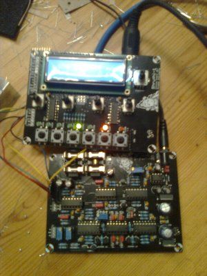

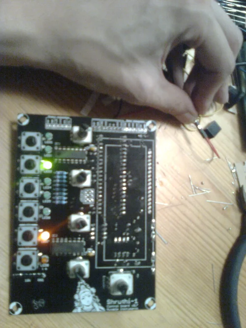

So das control board is fertig, der Filter kommt morgen hab prompt einen IC sockel falsch rum (laut foto-anleitung, falsch nicht wies richtig ist aufn board, deppentest ;-) ) eingelötet.
Ist übrigens das erste Ding das ich gebaut hab das auf Anhieb funktioniert und das heißt was... :mrgreen:

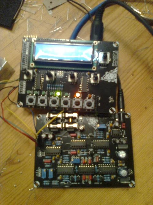

Und funktionieren tut er auch noch :waaas:
Blöderweise hab ich wieder zeit verschwendet mit falsch rum eigelöteten Bauteil, diesmal wars der DC offset trimmer, das blöde ist das das board sagen wir mal freundlich für ein entlöten nicht geeigent ist, die lackierung ist so flutschig da greift keine Lötpumpe :school:

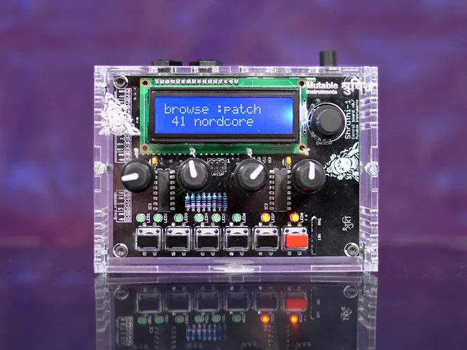

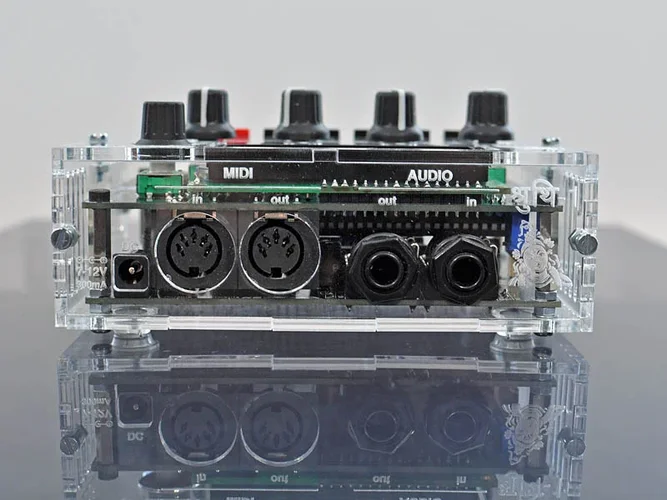

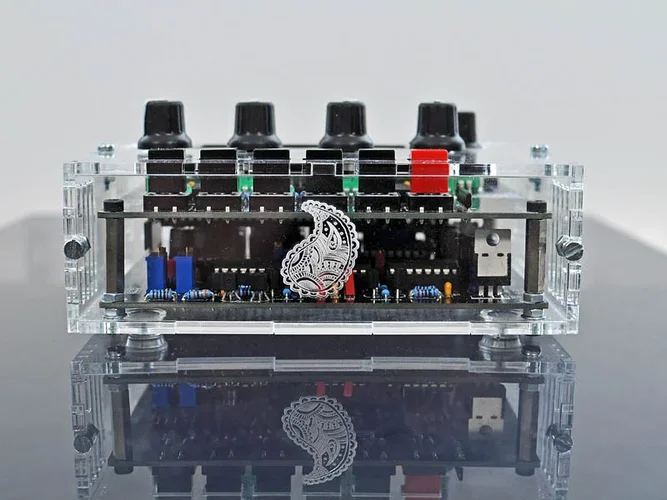

Ok, ist vielleicht ein wenig spät... aber vielleicht hilft es ja noch jemandem .. so passt es bei meinem jedenfalls zusammen:

Ja der Shruthi klingt super vorallem bei dem was er noch alles kann :supi:
@norcore
ja so photos hab ich mir auch angesehen vorher, leider bewahrt das einen nicht davor.
Die Bohrungen an der Bodenplatte sind ! nicht ! symmetrisch. Die Seite mit den Anschlüssen kommt dort hin wo der Abstand der Bohrungen zum Rand kleiner ist. Das ist nur etwa 1 mm unterschied und man sieht es nicht wenn mans nicht weis aber es reicht das es sich nachher nicht ausgeht.
Außerdem ist der ISP Header besser nach unten rum anzulöten nach oben geht sich der Stecker dann nicht aus, unten scheint genug Platz zu sein das man dann ein Flachbandkabel durch einen der Kühlschlitze fedeln kann.
Stecker unten löten gibt aber eine andere Pinbelegung!
(Einer der fieseren Baselfehler, dabei werden die gerade und ungeraden Adern des Quetschkabels vertauscht... )
Das mit der Bodenplatte hatte ich vorher gesehen (das fällt ja gleich auf, wenn man die Rückwand probehalber dran hält), wie die Höhe der Bolzen hinzufummeln ist, habe ich dann aber auch erst "etwas" später rausbekommen ...
