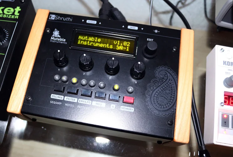

Nachdem ich mein Ladderfilter am Wochenende gebaut, abgestimmt und in meinen Shruthi eingebaut hab, kann ich Deine Aussage nur bestätigen.... :phat:
:peace:
Ja sehr schön dann ist ja alles bestens.
Ich hatte seinerzeit nur die Ladder PCB bei Tube Ohm gekauft und die Teile bei Mouser electronics.
Und es wurde noch mit den "richtigen" Kapazitäten der Ladder Kondensatoren experimentiert. da gibt es auch ein thread im Mutable Forum...
Die sind dann jetzt wohl Standard im Kit.
Ich fand fand von Anfang an, daß beim TO Ladderfilter die Resonanz viel zu früh, zu kräftig "losbratzt". Das war mir zu heftig. Ich habe daher im Setup einen Parameter hinzugefügt, welcher die Resonanzkurve in der ersten Hälfte um ca. 25% abflacht. Klingt für mich so wesentlich besser.
....das kann ich so nicht unbedingt bestätigen.... Also die Resonanz ist schon deutlich "schärfer" und die Presets klingen dadurch auch durchweg "spitzer", aber losbratzen tuts bei meinem Ladderfilter nicht....
Vielleicht mal die "Eingangslautstärke" des Filters (Pot3) prüfen und anpassen - ist diese zu laut, wird die Resonanz leiser, bzw. geht der Filtereffekt verloren - ist sie zu leise, geht der Signal-Rausch-Abstand in die Hose und die Resonanz wird zu stark und bratzig....
