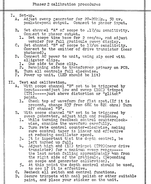

Ich muss noch 4x Potis einstellen. Heute hatte ich kein Zeit.
Evtl. liegt es daran, das die beteiligten Trimmer noch nicht richtig justiert sind, das macht sehr viel aus. Dazu habe ich in dem Manual zum Bausatz nichts gefunden.
Daher hier mal der entsprechende Auszug aus dem Original-Manual (vom Phasor 2, der Abgleich ist bei den Bi-Phase-KanÀlen ebenso).
Wichtig ist der Punkt II A und A.1. ... Der Glitch muss so gerade eben weg sein, ebenso der 'flat spot'.
Nachtrag: R37 wÀren im Bausatz R 38A bzw. R 38B, der 'Drive Transistor' Q 1A bzw. Q 1B.
