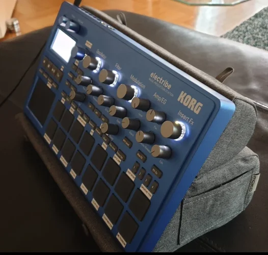

Sofatipp:
für meine "neue" elektribe hab ich mir ein sofakissen geholt. Nun kann man bequem aufm sofa sitzliegen und daddeln. Gehen bestimmt auch andere Geräte .. Deluge zb.SmartSelect_20220221-161833_Gallery.jpg
MoKo Tablet Kissenhalter, Faltbare Halterung für Tablet bis 12,9", Kompatibel mit E-Reader, ipad pro 12.9 5./iPad 10,2 2020/Air 4 10.9/iPad Pro 11/Pro 12,9, Galaxy Tab S7/iPad Mini 6, Dunkelgrau
https://www.amazon.de/dp/B08Q7T6V8L/
