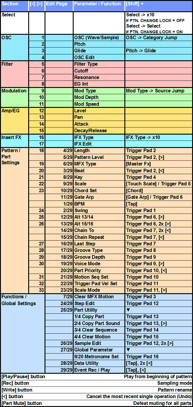

Auch die Tabelle könnte ich so langsam auf den aktuellen Stand bringen... :agent:
So, ich habe jetzt meine Tabelle mal aktualisiert – müsste jetzt auf dem Stand V.2.02 sein.
Wem Fehler auffallen oder Sonstiges wie Lücken etc., bitte Bescheid sagen.
Auch hier
https://www.sequencer.de/blog/electribe-2-02-blue-red-update/26821 schrieb:
Hilfreich / helpful (made for the older one)
könnte dann aktualisiert werden – am besten nach der Prüfung. ;-)
