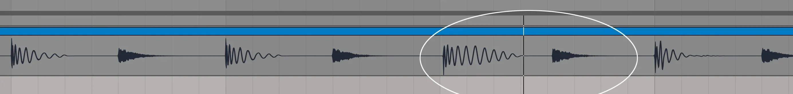

hm, das timing scheint tatsächlich im großen und ganzen zu funktionieren, allerdings kommt beim ändern des samples (bzw. des "oscillators") ein bisschen unordnung rein. ich habe bspw. eine ganze stupide 4/4 bassdrum mit offbeat-hihat programmiert, die normal durchmarschieren. ändere ich nun bspw die bass drum, hinkt auch die hihat kurzzeitig mal hinterher...

Ja,sowas ist mir auch aufgefallen.Sample ändern oder speichern und der Kasten stolpert.Nicht schön aber kann ich mit leben..
  • #678
Vielleicht könnte so ein Timing-Test helfen, wenn man z.B. eine Spur (= einen Part) mit einem Click-Sound oder so als 16tel erstellt, den dann mehrfach auf andere Spuren (= Parts) kopiert, und dann schaut, wie die Abweichungen bei der Wiedergabe so sind. Selber habe ich einen solchen Test noch nicht gemacht.
Ansonsten kann man einzelne Spuren (= Parts) im Timing nach vorne oder hinten schieben. D.h. sollte ein Sample nicht exakt geschnitten sein, oder eine längere Einschwingphase haben, oder man möchte absichtlich vorziehen oder verzögern: das geht ja. Auch Samplestart kann man mit Osc-Edit verschieben ohne das Sample selbst anzurühren. Sampledauer genauso mit dem Decay-Regler. Ist Amp-EG ausgeschaltet, regelt er die Sampledauer.

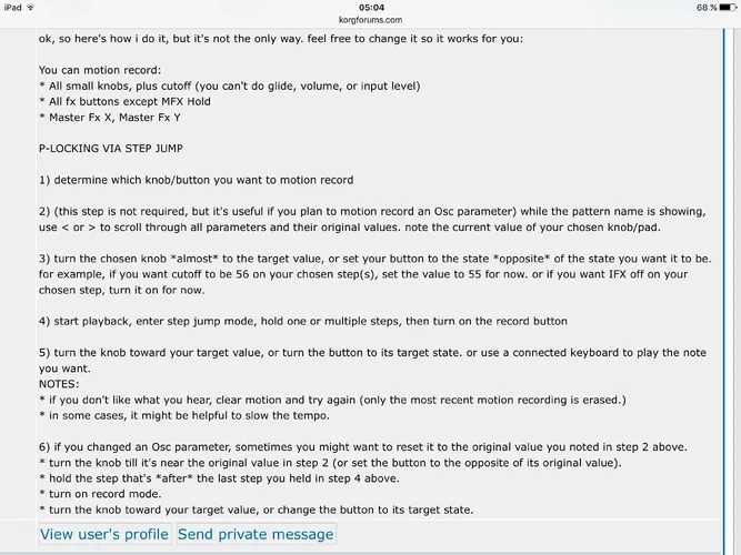

Anbei noch n Trick wie man Motion Recording Step für Step aufnehmen kann anstatt immer nur"real time".Den link (Korg Forum)dazu hab ich verbuddelt aber vorher n Screenshot gemacht.
