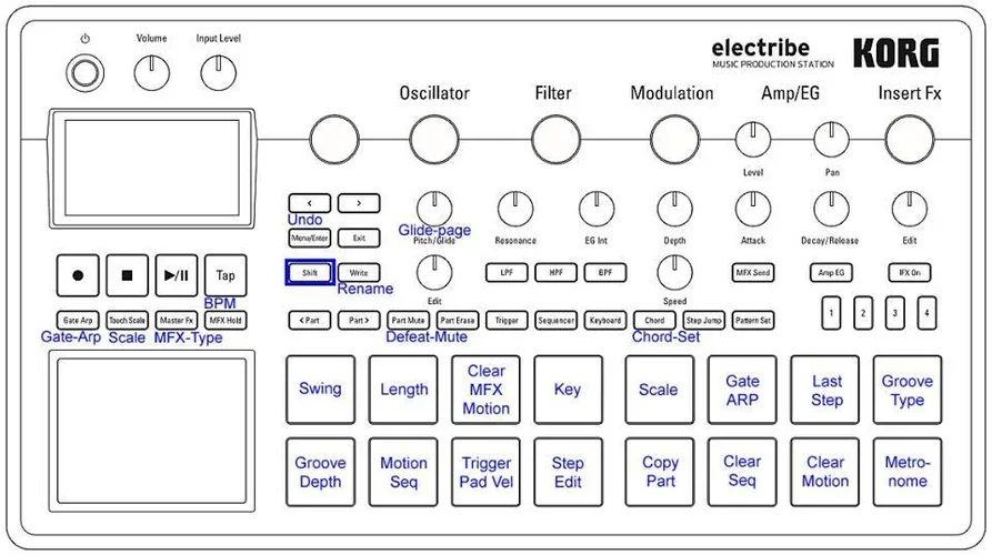

Ja,die Short cuts hab ich mir gleich zu Beginn ausgedruckt,ausgeschnitten und auf ein Stück Pappe geklebt :)
Fand aber dieses hier besser auch wenn da ein paar Infos fehlen.

Jo, in meinem Bild sind die Short-Cuts nur auf die Trigger-Pads bezogen – das war so eine Überlegung, wie das Bedienpanel hätte alternativ bedruckt sein können... Auch die Tabelle könnte ich so langsam auf den aktuellen Stand bringen... :agent:

Habe mich schonmmal nach so kleinen Rubbelbuchstaben umgeschaut um die Shortcuts unter die pads zu flatschen (zumindest testweise) :mrgreen:
Leider scheinen Weisse in entsprechend kleiner Grösse kaum noch aufzutreiben.Schade,früher waren die einfacher zu beschaffen.

Vielleicht alternativ einfach das gesamte Bedienfeld ausdrucken, Taster, Regler, Pads usw. ausschneiden und drauf legen? :agent:
  • #699
Nee,keine Option.So'n Papierlappen will ich da nicht drauf liegen haben ;)
An sich gehen die Shift+Pad Funktionen aber auch langsam so von der Hand.
