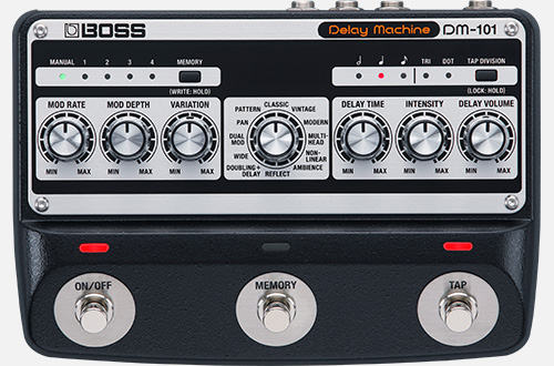

Neuer Boss analog Delay / Delaymachine DM 101
Mag sein. Aber acht BBDs, die in verschiedensten Modi unterschiedlich angesteuert werden, auch in stereo ... das klingt schon fein!

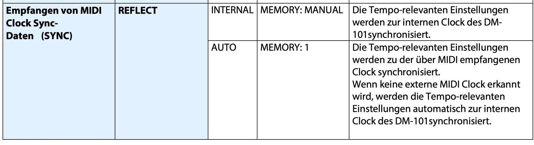

Es wäre genügend Platz für DIN MIDI Buchsen gewesen. Schade.
Nominal Input Level: -10 dBu
Sieht aber toll aus. Konkurrenz zum Volante?
Das hat mit dem Volante aber auch nicht viel gemein, würde ich behaupten wollen, außer dass beide Delays sind. Das ist zwar ein Tape-Mode (was auch immer das bedeutet, BBD Tape ...) , aber das dürfte trotzdem anders klingen.
