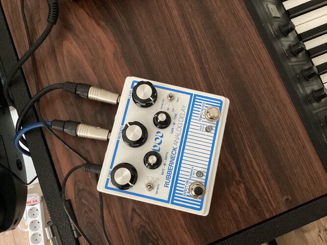

Ich kann sehr den Rubberneck empfehlen .
Der eiert rum, rumpelt und schaukelt sich hoch, wie eine lokale AFD Bierzelt Veranstaltung
